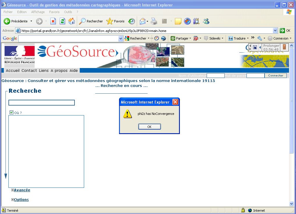

quand je lance la recherche par le bouton "Rechercher" à partir de la
page d'accueil de Géosource (utilisateur anonyme), j'obtiens le message
en pièce jointe
il n'y a pas de plantage : après avoir cliqué 5 fois OK dans la fenêtre
du message, la page de résultat apparait normalement
avez-vous déjà rencontré ce problème ?

Non, mais ce problème doit être lié à une conversion de coordonnées
sur la partie cartographique. Est ce que la carte s'affiche
correctement au premier chargement ?
Ce problème n'apparaît que lors d'utilisation sur le VPN ?

bonjour,
excusez-moi du délai de réponse
effectivement la carte ne s'affiche pas lors de l'ouverture de la page
d'accueil de Géosource quand on passe par le VPN
et si on décoche le bouton "Où ?" pour désactiver l'affichage de la
carte avant de lancer la recherche par le bouton "Rechercher" le message
n'apparait pas
une solution consisterait donc à enlever la partie géographique de
l'interface de Géosource...
voyez-vous une solution de contournement de ce problème moins
"radicale" ?
merci d'avance de votre aide

Bonjour,
2 suggestions :
* si vous utilisez la configuration par défaut, la carte tente de
joindre le service WMS [1]. Donc vérifier que le VPN ne bloque pas
l'accès à ce service.
* modifier la configuration de la carte pour utiliser une image
statique au lieu du service WMS. Voir dans le fichier
xml/map-server.xml et modifier le server avec l'attribut
default="true", il utilisera ainsi une image diffusée par GeoSource.
... ensuite vous pourrez commencer à supprimer la carte !
