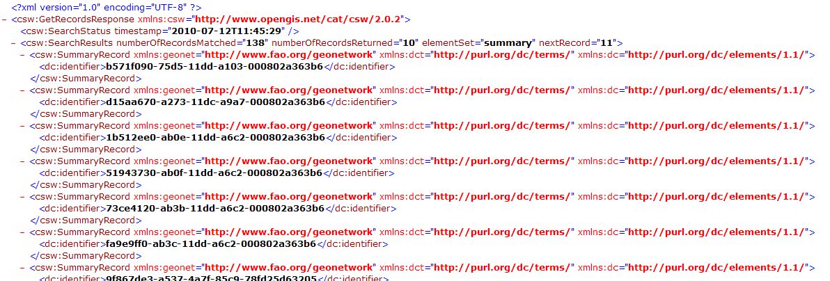

Nous sommes confronté à des problèmes de réponse sur une requête CSW de type ‘Summary’ :
http://www.monserveur/geonetwork/srv/fr/csw?request=GetRecords&service=CSW&resultType=results&outputSchema=http://www.opengis.net/cat/csw/2.0.2&typeNames=csw:Record&elementSetName=summary&constraintLanguage=FILTER&CONSTRAINT_LANGUAGE_VERSION=1.1.0
La réponse à cette requête ne nous donne pas les ‘informations’ de type ‘summary’ attendues (titre, résumé etc…) mais nous retourne uniquement les identifiants des fiches de MD :
Nous utilisons Géosource depuis la V1 en mode serveur et voici l’enchainement des étapes:
  • intallation et saisie des données sous la V1
  • intallation de la V2.2.1 et import des fiches de la V1 (export de la V1 en .zip puis import en V2.2.1)
problème identifié de la requête ‘CSW summary’ qui ne retourne pas le contenu des métadonnées
  • passage du patch ‘CSW-Summary’ : /geonetwork/xml/schemas/iso19139fra/update-fixed-info.xsl
la requête ne fonctionne toujours pas (voir résultat ci-dessus)
  • Nous avons finalement résolu le problème en exportant les fiches à partir de la V2…2.1 puis en les ré-important sous la v2.2.1
