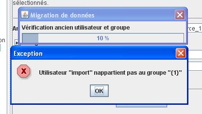

  GAST - essai 1
    répertoire web = C:\travail\metadonnees\migration_vdr\geosource_1.1.0\web
    assigner utilisateur = import / groupe_test
rien dans le gast.log

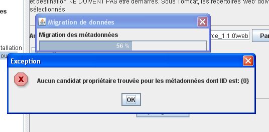

GAST - essai 1
    pas d'assignation d'utilisateur
dans gast.log :
2011-03-24 14:40:23,932 DEBUG [gast] - Processing metadata with id: 67
2011-03-24 14:40:23,932 DEBUG [gast] - 0 group(s) found with 'edit' or 'admin' privilege
Si vous savez ce qui cloche, je suis preneur.
