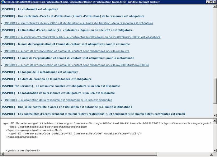

Je suis débutant sur Géosource v2 (stagiaire) et j’ai vraiment un problème lors de la validation des fiches.
Après avoir créé environ 300 fiches métadonnées, sans réussir à en valider aucune, j’essaie à présent de le faire.
J’arrive à trouver mes erreurs et/ou les oublis, pour la 1ère étape de validation, seulement, je n’ai encore jamais réussi à passer la validation des règles INSPIRE…
En accédant au rapport des règles, il me reste toujours 5 ou 6 erreurs que je n’arrive pas à détecter :
J’aimerais donc savoir si il est possible de faire les changements nécessaires pour les règles INSPIRE assez rapidement , et si oui comment ? (en modifiant le XML, en remplissant quels champs ?,…); parce que je ne pense pas le faire pour mes 300 fiches si ce n’est pas le cas !
Cordialement,
Hugues.
Bonjour,
Quelques précisions sur les erreurs de validation obtenues :
  1. Le champ “Limites d’utilisation” dans la partie contraintes sur la ressource est absent ou vide. Or, il doit être rempli pour au moins un des blocs contraintes, contraintes légales ou contraintes de sécurité. S’il n’y a pas de limite à l’utilisation de la donnée, cela doit être indiqué (cf INSPIRE)
  2. Une contrainte doit également être présente : cela concerne un des champs contrainte d’accès/d’utilisation, restriction de manipulation ou autres contraintes
  3. L’organisation et l’email se situent dans la partie “Organisation responsable de la ressource” (PointOfContact dans la vue XML) et dans le contact sur la métadonnée.
  4. La localisation de la ressource correspond à l’URL dans la partie distribution (pas obligatoire si l’info n’existe pas)
Des bugs dans la validation sont en train d’être corrigés dans la V2.1.1. De plus, nous allons créer une page wiki pour expliciter les règles de validation. Je vous conseille donc d’attendre cette version pour procéder à de nouvelles validation (ce qui ne vous empêche pas de vérifier les champs précités;). Celle-ci sera disponible en fin de semaine prochaine.
