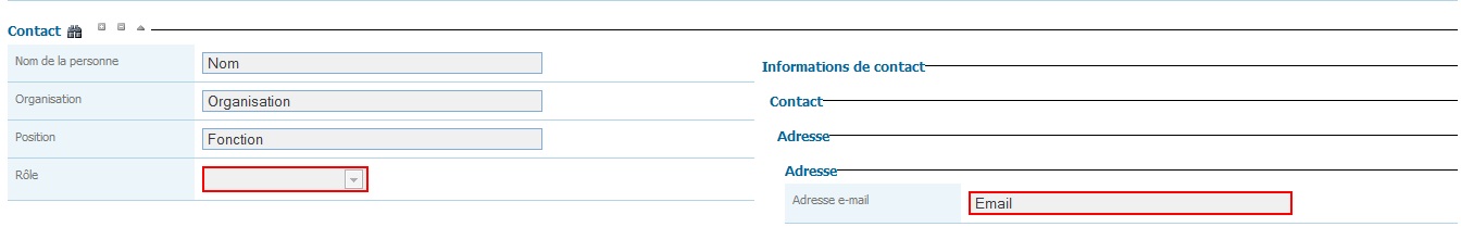

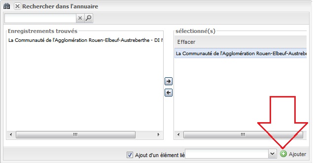

4. Ensuite en profil « utilisateur », dans ma fiche de métadonnées,
lorsque j'ajoute « depuis un dictionnaire » (jumelles), un « contact pour
la ressource », on retrouve le contact crée avec le bon nom d'organisation
dans la « gestion des annuaires » mais l'insertion se fait avec des champs
qui ne contiennent pas mes infos mais ceux par défaut avant remplissage
(voir capture d'écran).
5. Maintenant j'ai le message d'erreur suivant :
1. Error: sub template root element name is not defined!

"Fais-tu un import avec liaison ou non ? cela change-t-il qqch ?"
-> Oui j'ai fait l'essai et ça ne change rien. Quel est d'ailleurs la fonction de cette case à cocher ?
Pour les contacts, cela a été un peu difficile de trouver le fonctionnement
mais après cela je n'ai pas eu de problèmes, j'en ai créé un 15aine...
J'ai une première question, d'où vient ce xml ? est-ce extrait depuis
l'interface de l'annuaire ou depuis la base de donnée (champ data de la
table metadata) ? J'ai l'impression qu'il vient de l'interface de
l'annuaire, peux-tu vérifier qu'il est à jour dans la base...
Pour ton xml le code est cohérent avec celui que j'ai (la seule différence
est dans la seconde ligne, les valeurs gts et gmd sont inversées mais je ne
pense vraiment pas que cela ait de l'importance...)
Si ton administrateur peux te copier la valeur de la colonne "data" de la
table "metadata" de la ligne comportant l'uuid que tu peux voir dans
l'annuaire de contact en ajoutant la colonne uuid (pour simplifier sa
recherche les contact prennent la valeur "Istemplate=s"), tu pourras
vérifier si cela a été enregistré en base ou pas (cela permet de cibler le
problème au niveau de l'enregistrement du contact ou au niveau de l'import
dans la fiche).
La liaison est ce qui est nommé X-link, dans le cas des contacts, si tu lie
la fiche, pour la partie contact de ta métadonnée tu auras un X-link vers le
code xml de ton contact. L'avantage est que lorsque tu mets à jour ton
dictionnaire de contact (réorganisation des service et changement de toutes
les appellations...), tu fais une "mise à jour des X-links" (dans
l'administration) et tes mises à jour seront reportées dans tes fiches (idem
pour les mots-clés liés). C'est puissant en terme de maintenance.
