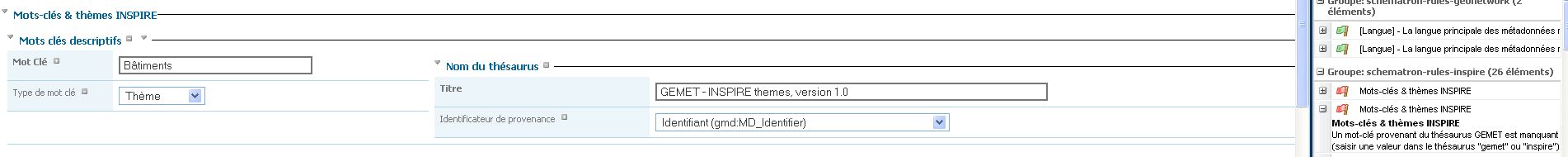

J'ai rempli une fiche à partir du modèle INSPIRE et je la valide.
Pas d'erreur à part celle-ci : "Un mot-clé provenant du thésaurus GEMET est manquant (saisir une valeur dans le thésaurus "gemet" ou "inspire")"
Or, je pense avoir bien un mot-clé INSPIRE dans la métadonnée :
Quid ?

Bonjour,
Merci pour l'info.
Mon problème est que je ne trouve pas "bâtiment" ou un équivalent dans le thesaurus GEMET alors que j'ai mis "Bâtiments" depuis le thesaurus GEMET - INSIRE themes.
Admettons, je choisis "conurbation" pour tester. Je l'ajoute, je valide et l'erreur demeure.

Bonjour
Le 8 avril 2011 12:28, REBOUX Maël <M.REBOUX@anonymised.com> a écrit :
Bonjour,
A la vue de la capture d'écran il y a 2 erreurs concernant les mots-clés.
La première étant peut être liée à une mauvaise installation du
thésaurus sur les thèmes INSPIRE ?
J'ai retesté l'installer avec les options par défaut. Je n'ai pas le problème.
Vérifier l'installation du thésaurus dans le répertoire des données
(WEB-INF/data par défaut) puis
/codelist/external/thesauri/theme/inspire-theme.rdf.
Salutations.
