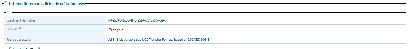

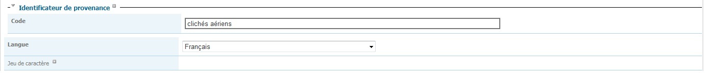

Après avoir créé une fiche de métadonnées remplie au format ISO 19139fra tout se passe bien. Au moment où je fais « sauver et valider ». La validation de cette fiche ne semble pas possible car même si la langue sélectionnée est correcte (ex : Français) il y a ces messages :
- Identificateur de provenance
o Langue : Français
- Information sur la fiche de métadonnées
o Langue : Français

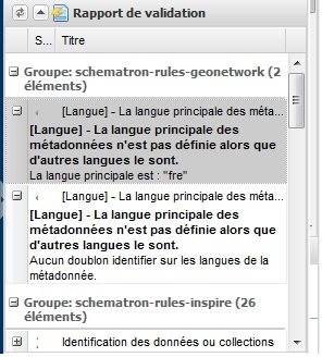

Que faut-il indiquer dans la fiche pour que le valideur cesse d'indiquer :
- [Langue] - La langue principale des métadonnées n'est pas définie alors que d'autres langues le sont.
La langue principale est : "fre"
Aucun doublon identifier sur les langues de la métadonnée.

Bonjour,
Je viens de tester une validation de la 2.7.1, tout se passe bien, j'ai les
deux mêmes message (Groupe: schematron-rules-geonetwork) mais avec la petite
marque verte...

Je n'avais pas vu les imprim-écran, sur celui du validateur on peut voir
qu'il y a un bug d'affichage sur l'indicateur de validation et la petite
marque verte est effacé aux trois quarts... il n'y a donc pas de problème,
s'il y a un problème c'est une croix rouge...
Florian
