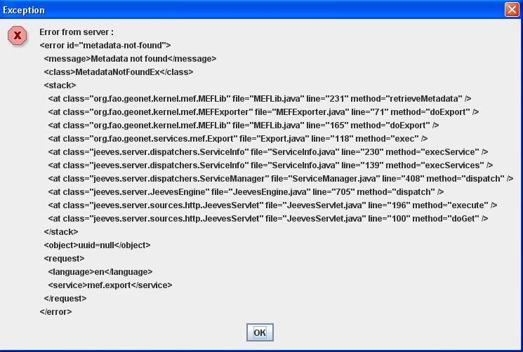

Bonjour,
Nous travaillons actuellement avec une version 2.7 sur serveur avec Jetty et
McKoi. Des données ont été importées et je souhaiterais faire un export pour
créer une sauvegarde. Il me semble que sur la version 2.7 de Géosource Gast
n’est plus utile mais il n’y a aucune option d’export dans la partie
administration. Pour contourner le problème j’ai essayé de réaliser un
export depuis une version de Gast en local en le paramétrant (hote, port,
servlet, compte) pour qu’il accède à la version serveur de Géosource.
J’obtiens le message ci-joint. Quelle pourrait être l’origine de cette
situation dans laquelle des librairie semble manquer (mauvais paramétrage,
erreur d’installation, non intégration de la fonction dans Géosource, …) ?
Merci par avance.
Gaëtan PALKA
(attachments)
Bonjour,
Le 2 mai 2011 17:05, Gaëtan Palka <palka.gaetan@anonymised.com> a écrit :
Bonjour,
administration.
Faire une recherche, sélectionner tout, exporter la sélection ?
(rechercher les métadonnées puis les exemples).
Pas de suggestion sur cette erreur.
Salutations.
Francois
