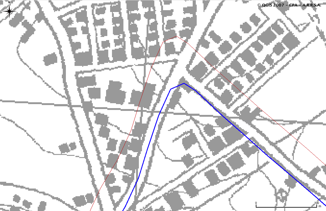

Tutto funziona a meraviglia o quasi. Dopo aver importato il dxf in GRASS con la location settata al codice epsg 4326 ho esportato lo shapefile e l’ho visualizzato con QGIS su una base in gauss-boaga. L’ho anche “sparato” dentro POSTGRES/POSTGIS e funzia bene (con QGIS0.9.2rc1 su mac os x 10.5).
Funziona anche la conversione con il costruendo plugin in python per qgis tramite ogr2ogr.
Problema: lo shapefile esportato tramite GRASS dalla location con epsg 4326 ha un file .proj fatto così:
GEOGCS[“GCS_WGS_1984”,
DATUM[“D_WGS_1984”,
SPHEROID[“WGS_1984”,6378137,298.257223563]],
PRIMEM[“Greenwich”,0],
UNIT[“Degree”,0.017453292519943295]]
e le linee si discostano dalla CTR in mio possesso di circa 50 metri, mentre il layer ottenuto tramite ogr2ogr convertendolo dai parametri postati da Andrea per il WGS84 in GAUSS-BOAGA si sovrappone in maniera pressochè perfetta alla CTR.
Ho attaccato anche un’immagine:
linea blu: layer ottenuto convertendo con ogr2ogr e il file .wkt postato da Andrea Antonello
linea rossa: esportazione dalla location GRASS con epsg 4326.
ciao ciao
