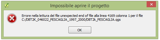

[Gfoss] Impossibile aprire il progetto QGIS 2.6.1
ho cancellato una semplice tabella dbf ( non fa parte di nessun shp) dal progetto e ora non mi permette di riaprire il progetto stesso, che fare? ho perso il progetto?

risolto
HO notato che QGIS crea una copia del progetto con estensione .qgs~, ho provato a cambiar estensione in .qgs ed è ripartito tutto!!!
Mitico QGIS!!!
