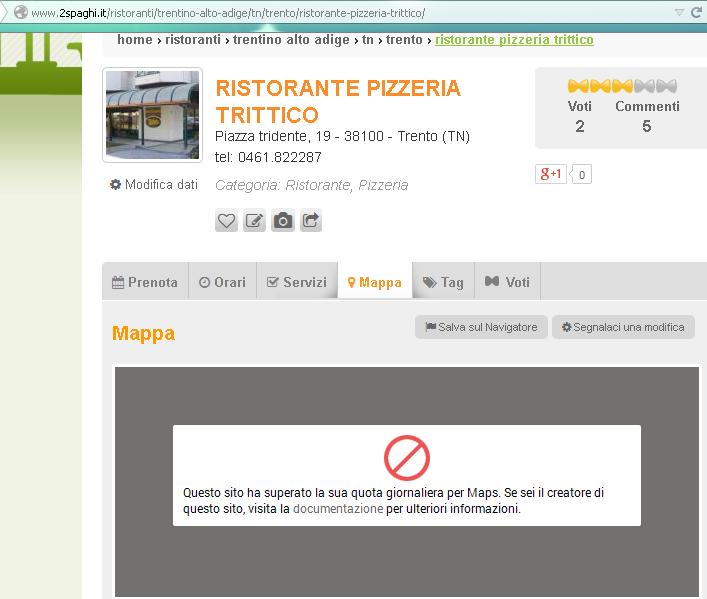

beccato!
che ne pensate di sun sito che si presenta così?

Ma ti è successo ora? a me funzione----

la “leggerezza” con cui spesso si usano le GMAPS API espone a questo rischio … :slight_smile:

Beh, neanche quelli di OSM avranno traffico in uscita illimitato... mi
piacerebbe sapere come viene finanziato :slight_smile:

"Passare ad OSM" non vuol dire necessariamente servirsi del loro
tile server, ma avere anche la possibilita' di farsi il proprio
(raccomandato).

Per luca Delucchi: Hai provato a zoomare fuori? La prima schermata vienete tenuta in cache (e già qui la licenza delle API è violata secondo me)

No non si tratta di traffico, si tratta della politica di Google: te lo do gratis finché mi va e quando voglio te lo faccio pagare!
OSM viene finanziato con le donazioni comunque
Non "finché mi va", ma ci sono numeri precisi e descritti nel suo sito
https://developers.google.com/maps/usagelimits/?utm_referrer=v3

si, zoom/pan non danno problemi....
ho provato diversi ristoranti/zone e non ho incontrato il tuo problema.
Vorrei scrivergli, ma prima devo essere sicuro che abbiano veramente
il problema :slight_smile:

Il "finché mi va" era riferito appunto all'8 aprile 2011 giorno in cui sono
stati fissati questi limiti, nel contratto di utilizzo delle API non c'è
alcuna garanzia riguardo questi numeri, domani o tra un mese i 25k accessi
potrebbero diventare 15k o 10k, e allo stesso modo il costo di $1 per 1000
chiamate aggiuntive domani potrebbe raddoppiare... e ricordiamo che OGNI
SINGOLO ZOOM implica un nuovo render e quindi una chiamata alla API.
E' il modello di business basato sullo shareware try&buy, più che legittimo
da parte di Google, quel che secondo il mondo GFOSS è da evitare è
affidarsi in toto a questi servizi free-as-in-beer promuovendo invece
servizi liberi.
Quello di 2spaghi.it mi sembra un bell'esempio: hai una buona idea,
strutturi un tuo business plan, hai molto successo e Google ti taglia un
servizio essenziale constringendoti a spese prima impreviste...
lasciamo stare il fatto che se io sono un concorrente (tripadvisor o altro)
posso lanciare agevolmente le 25k chiamate necessarie a farti spendere bei
soldi...
amefad

uhm adesso funziona anche a me... allora è veramente molto molto strano...
forse usano diverse api o diversi domini...

leggo questo passaggio dalle condizioni d'uso di BigG:
If you exceed the usage limits you will get an OVER_QUERY_LIMIT
status code as a response.
This means that the web service will stop providing normal responses
and switch to returning only status code OVER_QUERY_LIMIT until more
usage is allowed again.
This can happen:
     Within a few seconds, if the error was received because your
     application sent too many requests per second.
     Some time in the next 24 hours, if the error was received because
     your application sent too many requests per day.
     The time of day at which the daily quota for a service is reset
     varies between customers and for each API, and can change over time.
Upon receiving a response with status code OVER_QUERY_LIMIT, your
application should determine which usage limit has been exceeded.
This can be done by pausing for 2 seconds and resending the same request.
If status code is still OVER_QUERY_LIMIT, your application is sending too
Otherwise, your application is sending too many requests per second.
quindi, per quel che capisco, e' normale che trascorso un po'
di tempo i contatori di traffico si riazzerano, ed il servizio
verra' nuovamente erogato proprio come prima.
ma se superi le soglie "per secondo", o "per giorno", allora puoi
avere dei black-out che durano pochi secondi oppure fino al termine
della giornata .... dipende dal tipo di eccesso che viene riscontrato.
