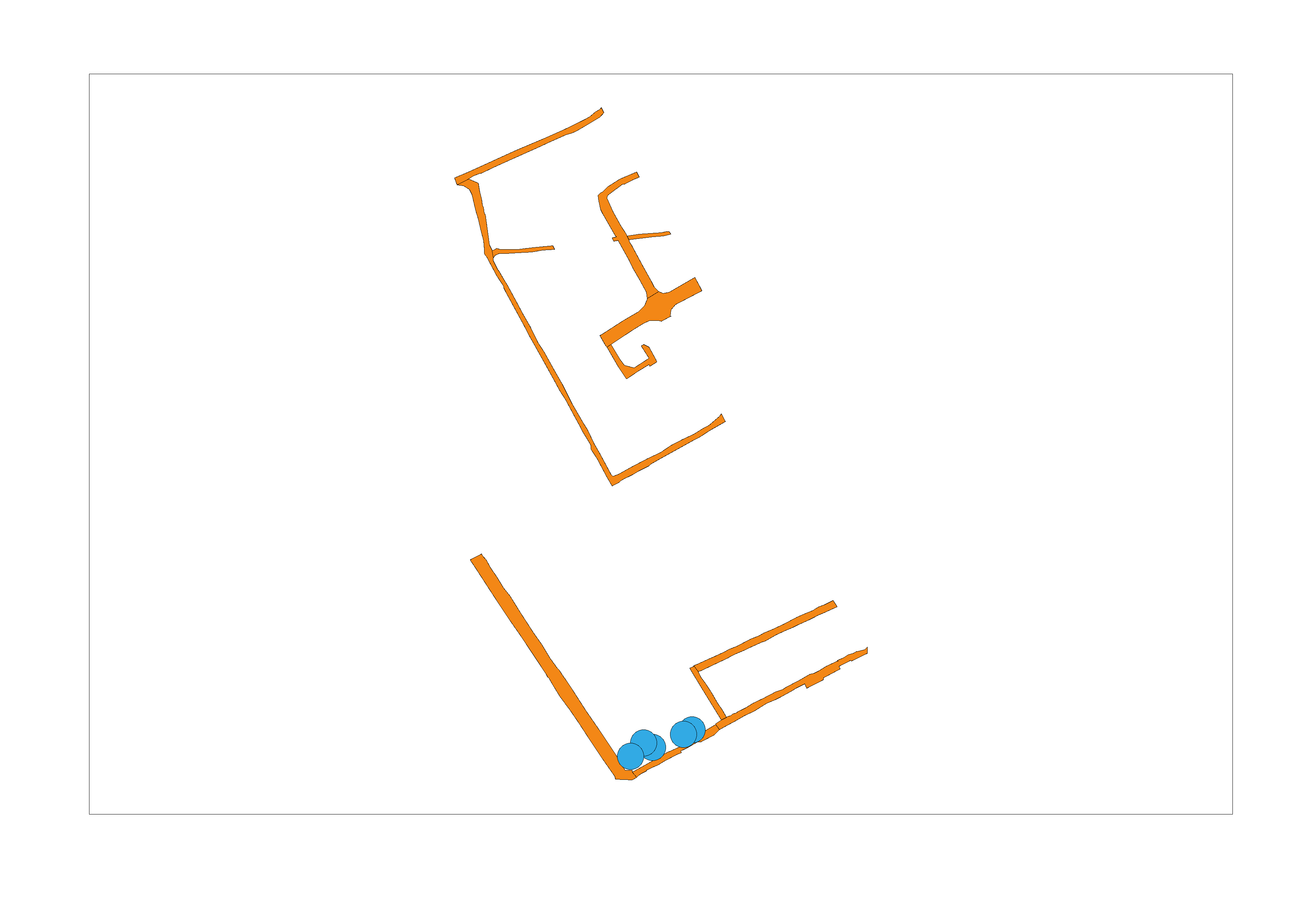

comincio ora a muovermi nel gis e abbi pazienza se non ho capito bene il problema;
ho provato a fare una view selezionando alcuni dati da una tabella (vedi view.sql) e l'ho visualizzato correttamente in qgis (vedi temp.qgs: e' caricata una tabella [f04_strade] e la view [temp]); il risultato in temp.png;
1) l'utente con cui ho creato la view ed accedo da qgis a postgis e' lo stesso;
2) non ho messo la view nelle geometry_columns: qgis si comporta diversamente da gvsig, come ho gia' notato in altra occasione;
3) uso una versione vecchia (0.7.4) di qgis: l'ultima disponibile, mi sembra, per debian stable :frowning:
grazie
-b
> grazie
> -b
ciao,
giuliano
