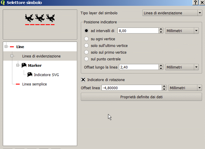

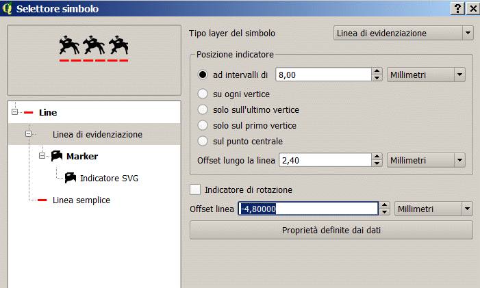

Ciao Giovanni,
devo rifare dei simboli SVG per il nostro progetto della Geologia.
Io devo fare dei simboli asimmetrici che devono collocarsi paralleli a dei dataset lineari.
Mi sono pero' trovato di fronte a un serio problema.
Che cerco di riassumete con un paio di immagini:
Per questo ho usato un simbolo SVG tra quelli dsponibili su qgis.
Nella prima immagine si vede il simbolo che si colloca correttamente sopra la linea .
Pero',
La vestizione prevede che il simbolo debba seguire con il suo profilo la linea,
se la liea è orizzontale, il simbolo parallelo alla linea deve essere orizzontale.
Se la linea piega, il simbolo deve parallelamente piegare pure lui.
Per ottenere questo, occorre spillare la checkbox
"indicatore di rotazione".
Con tale opzione attivata il simbolo segue correttamente il profilo della linea.
Pero' si RIBALTA !
Nella seconda immagine mostro l'effetto massicio che si ottiene.
A questo punto il mio dubbio è che per ottenere il simbolo nel verso giusto, devo sostanzialmente costruire un simbolo SVG ROVESCIATO.
Un simbolo rovesciato per riaverlo diritto su QGIS:
Francamente ho molte perplessita', il rischio e' che poi se un geologo vede tale simbolo SVG ci prende per ubriachi.
Chi glielo va a spiegare che se lo usa su QGIS gli si raddrizza ?
:slight_smile:
E se lo volesse usare su un altro GIS se lo tiene rovesciato ?
Sono alla ricerca di un workaround per risolvere questo problema senza dover ricorrere a un simbolo rovesciato.
Qualcuno ha gia' avuto a che fare con questo tipo di problematica ?
Grazie.
Andrea.

Giusta osservazione,
ma non mi spiego perche' la ribalta.
Capirei se la rivoltasse da destra a sinistra. Nel caso che la linea
sia tracciata da destra a sinistra.
Pero' lui cambia il verso gia' nella legenda.
Nella legenda il tracciamento è sempre lo stesso.
Fermo restando che se non spillo la checkbox "indicatore di
rotazione", qgis non la cambia assolutamente tra offset positivo o
negativo.
Anche questo non sembra molto logico.
Indicatore di rotazione serve per far si che il simbolo resti sempre
parallelo alla linea.
Altrimenti resta sempre orizzontale, o con l'angolo impostato.

se riesci a preparare un data set di test (con una linea e un simbolo)
si verifica durante l'hackmeeting (previo aprire un tiket)
a presto Luigi Pirelli
2014-09-25 9:48 GMT+02:00 Andrea Peri <aperi2007@gmail.com>:
Grazie del suggerimento.
Avevo provato questa soluzione, ma se non do' un offset alla linea, il
simbolo SVG (che partirebbe sovrapposto alla linea (offset linea =0)
non mi viene visualizzato.
Non viene visualizzato proprio, non è che appare sotto o sopra e si
mescola alla linea, sparisce proprio.
Nella parte di costruizione (quella a destra) si vede il simbolo SVG
che va su/giu in base al valore di offset Y che gli do' a livello di
marker del simbolo.
Pero nella finestra del risultato complessivo non compare.
E anche nella mappa non viene riprodotto.
Giusto in occasione di questa risposta ho fatto una prova pazzesca:
ho dato un valore positivo alcampo "offset linea".
Poi ho dato un offset negativo al marker del simbolo SVG.
E miracolosamente con questo escamotage esoterico il simbolo svg e'
comparso (a quanto pare compare solo se l'offset della linea è
differente da zero) e poi risale perche' l'offset Y del marker e'
sufficientemente negativo.
Wow,
sono ritornato in pista.
Comunque in questa storia mi pare che un baco ci sia.
A.

MI sto convincendo che non sia un bug, ma piuttosto una feature.
L’unica cosa che forse è un bug e’ che se line-offset è zero il simbolo
SVG non compare.
Ma anche questo mi torna in realta’. Infatti se per offset positivi
rivolge verso destra, mentre per offset negativi rivolge verso sinistra,
è ovvio che quando l’offset e’ nullo non puo’ tenerlo rivolto ne’ verso
destra, ne’ verso sinistra e quindi lo fa’ sparire.
Per cui secondo me non è un bug.
E quindi sono orientato a chiudere il ticket.
Vi torna ?
A.

Già. Alla fine ci sono arrivato.
Quello che mi ingannava era che passando da sotto a sopra il simbolo si ribaltava sopra sotto, ma anche si figurava destra sinistra.
In altri GIS più sgarrupati una cosa del genere non la avevo mai vista.
A.
