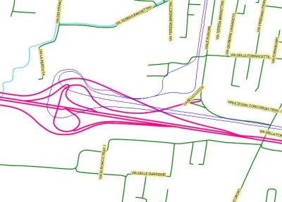

Salve,
sto provando il WMS della Regione Toscana, dopo vari empirismi ho
caricato il seguente URL:
http://web.rete.toscana.it/sgrwms/com.rt.wms.RTmap?SRS=EPSG:4326&Layers=idcorsi,idisoipse,_idbati,idareabagnata,idinfrferrovia,idstradeestesa,_idstradegallerie&version=1.1.0&service=WMS&FORMAT=JPEG&TRANSPARENT=TRUE&request=getmap&ServiceName=_rt_wms_topogr&
Pare che ci sia un datum shift di qualche decina di metri.
Allego screenshot del WMS sovrapposto ad una traccia GPS, la
traccia e' quella sottile blu.
Qualcuno ne sa qualcosa?
Sapete eventualmente come contattare la Regione per farlo
correggere?
- Il programma dello screenshot e JOSM
- La zona e' lo svincolo Lucca Est della A11
Se non sbaglio i dati WMS della regione toscana sono in gauss boaga
est o ovest (EPSG 3003 o 3004).
La riproiezione di questi dati in sistemi quali il 4326 o gli UTM (io
avevo provato con il 32632, UTM 32N) non è precisa usando proj4 (se la
regione usa mapserver o altri software opensource è probabile che ci
sia quello alla base).
Ti consiglio di provare a convertire i tuoi dati con software
"affidabili" (arcgis o Global Mapper se hai solo dati raster) per
verificare se l'errore è legato al sistema di proiezione.
la regione usa mapserver o altri software opensource è probabile che
ci sia quello alla base). Ti consiglio di provare a convertire i
tuoi dati con software "affidabili" (arcgis o Global Mapper se hai
solo dati raster) per verificare se l'errore è legato al sistema di proiezione.
A me è capitato di utilizzare proj4 con successo per convertire
da "coordinate toscane" a WGS84 lat-long quando mi sono
trovato a dovere alimentare GoogleTransit per la provincia
di Firenze
http://www.google.com/transit? \
ie=UTF8&ll=43.777663,11.260815&spn=0.077341,0.136642
Essenzialmente mi pare che sia l'esatto reciproco di quanto
viene segnalato [conversione da wgs84 a GaussBoaga fuso 1].
Anche a me è successo di tribolare abbastanza prima di
trovare i parametri giusti [usando i vari 3303 preconfezionati
più o meno avevo spostamenti dello stesso ordine di
grandezza di quelli segnalati], ma alla fine ho risolto
assegnando esplicitamente i seguenti parametri:
+proj=tmerc +lat_0=0 +lon_0=9 +k=0.999600 \
+x_0=1500000 +y_0=0 +ellps=intl +units=m +no_defs \
+towgs84=-104.1,-49.1,-9.9,0.971,-2.917,0.714,-11.68 \
+to +proj=latlong +datum=WGS84
Spero possa risultare utile
Almeno nel mio caso ho ottenuto una sovrapposizione
decisamente soddisfacente sia con i vettoriali
che con i rasters di Google
saluti Sandro Furieri

Forse non sono stato abbastanza chiaro su questo punto... io per
affidabilità di proj4 mi riferivo esclusivamente alla gestione del
Gauss Boaga, mentre per tutti gli altri CRS non ho mai avuto problemi
di precisione.

Scusate se mi intrometto, ma devo osservare "da programmatore"
che stare facendo una gran confusione tra CODICE e DATI ..
Che le proj4 siano uno sw (=codice) favoloso è
assolutemente fuori di discussione.
Che i vari EPGS sul Gauss Boaga "preconfezionato" facciano
qualche pastrocchio è altrettanto accertato;
altrimenti non ci sarebbe nessun bisogno di "aggiustare
a mano" le matrici di trasformazione [come ho dovuto
fare io; vedi mail precedente]
Ma questo è semplicemente un problema di DATI (=parametri)
padellati e da correggere, non c'entra proprio nulla
con la bontà degli algotirmi, la qualità del codice etc etc
ciao Sandro
Anche questo è correttissimo.
Chiudo questo mio contributo al post facendo notare che non si tratta di DATI PADELLATI. La trasformazione dal datum della proiezione Gauss-Boaga (Roma40 con ellissoide di Hayford) al datum WGS84 non è una trasformazione lineare. Non esiste una trasformazione buona per tutte le aree, perché si tratta di una rototraslazione a 7 parametri che, se basata sui punti IGM, vale comunque in un’area ristretta intorno ai punti omologhi sui quali sono stati definiti i 3 parametri di traslazione, i 3 di rotazione e quello di scala.
Tanto proj4 che arcgis sfrutta delle trasformazioni “medie” per aree estese, e quindi non potranno mai essere trasformazioni esatte, ne consegue che per far sovrapporre bene delle mappe nei due sistemi o si usa un modo empirico come Sandro (e in generale non è consigliabile!) o l’unico modo per trasformare correttamente i dati è usare i parametri forniti dall’IGM o il sw IGM Verto (che contiene il grigliato IGM).
Giovanni
Tanto proj4 che arcgis sfrutta delle trasformazioni "medie" per aree
Ecco perchè anche le trasformazioni di Global Mapper sono molto
precise in alcuni punti (Sardegna nord) ed un pò imprecise in altri
(Sardegna sud). Grazie per la spiegazione :wink:
Piuttosto che utilizzare qualcosa di "preconfezionato", del tipo "4 dati
in padella" :), occorre molto spesso rimboccarsi le maniche e
"cucinarseli" da sè i dati. Aggiustare a manina i parametri di
trasformazione significa avere piena coscienza di cosa ci sia dietro...
indipendentemente da algoritmi quasi secolari universalmente condivisi e
dal codice!
Ciao
Antonio
condivisi e dal codice!
Ciao
Antonio
Premesso che sono semplicemente uno sviluppatore sw, e quindi
confesso senza pudore la mia quasi totale incompetenza,
ma provo a tirare le somme di tutta la questione sulle
conversioni proj4 da GaussBoaga [=Rome40,=MonteMario]
a WGS84
1) non è concettualmente possibile ottenere una
   trasformazione precisa ed esatta su tutto il fuso
2) invece occorre aggiustare di fino i parametri della
   matrice di trasformazione caso per caso a seconda
   della zona specifica
3) IGM95 definisce 1320 punti su una griglia con maglia
   di 20Km; ciascun punto ha la sua specifica matrice,
   e garantisce una precisione centimetrica in un raggio
   di 10Km, vedi:
http://www.univ.trieste.it/hirema/officina/appunti/cartografia.html
   Immagino che la griglia IGM95 sia alla base di Verto,
   che tutto è meno che open source
4) come alternative open source mi sembra che esistano
   solo queste definizioni di fonte Grass:
   rome40 "towgs84=-104.1,-49.1,-9.9,0.971,-2.917,0.714,-11.68"
           "Italy (Peninsular Part)" "Accuracy 3-4m"
   rome40 "towgs84=-168.6,-34.0,38.6,-0.374,-0.679,-1.379,-9.48"
           "Italy (Sardinia)" "Accuracy 3-4m"
   rome40 "towgs84=-50.2,-50.4,84.8,-0.690,-2.012,0.459,-28.08"
           "Italy (Sicily)" "Accuracy 3-4m"
   ovviamente una precisione di 3-4m non è proprio il top,
   ma in molte situazioni puo' anche risultare soddisfacente;
   e nulla vieta ai volenterosi e competenti di calcolare e
   rendere pubblicamente disponibile qualche ulteriore zona
   Comunque direi che la "Peninsular Part" da sicuramente
   risultati accurati almeno in Toscana
5) la definizione EPSG [presa da PostGIS] invece è semplicemente:
   3003 +proj=tmerc +lat_0=0 +lon_0=9 +k=0.999600 \
   non vedo traccia di +towgs84 di nessun tipo; vai a
   sapere quali defaults assume, ma sicuramente usandola
   si ottengono shifts molto evidenti [50-100m], sempre
   con riferimento alla Toscana
saluti Sandro
Ottimo riassunto! Appena trovo un attimo di tempo lo integro
nella http://it.wikipedia.org/wiki/Proiezione_di_Gauss-Boaga
Niccolo Rigacci
Firenze - Italy
Suggerisco di inserire la proiezione originale di sandro e queste
modifiche in spatialreferences.org.
Perfettamente d'accordo per l'aggiornamento delle banche dati !!!!
Comunque guarda che la "proiezione di sandro" non esiste
proprio; io mi sono semplicemente limitato ad usare:
se leggi bene, si tratta molto banalmente della
buona vecchia EPSG3003 combinata con il +towgs84
preso di peso da "Italy (Peninsular Part)" di Grass
... un semplice copy&paste ....
ciao Sandro
Sono trasformazioni già presenti nel database EPSG:
http://www.epsg-registry.org/
Basta digitare rispettivamente 1660, 1662 e 1664 in "retrieve by code"
Antonio
Antonio
Esattissimo.
Ma allora il problema si sposta; perchè su QGis 0.9
e su PostGIS non riesco proprio a trovare le 1660,
1662 e 1664 ? non aggiornano gli EPSG ?
oppure ne usano solo un sub-set limitato ?
Comunque alla fine ho scoperto che tutta quanta
questa discussione è un doppione già approfonditamente
analizzato a suo tempo, vedi:
http://www.faunalia.com/pipermail/gfoss/2007-September/005654.html
comunque, repetita juvant
almeno per me è stato molto utile approfondire il punto
Sandro
