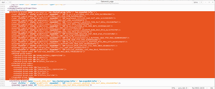

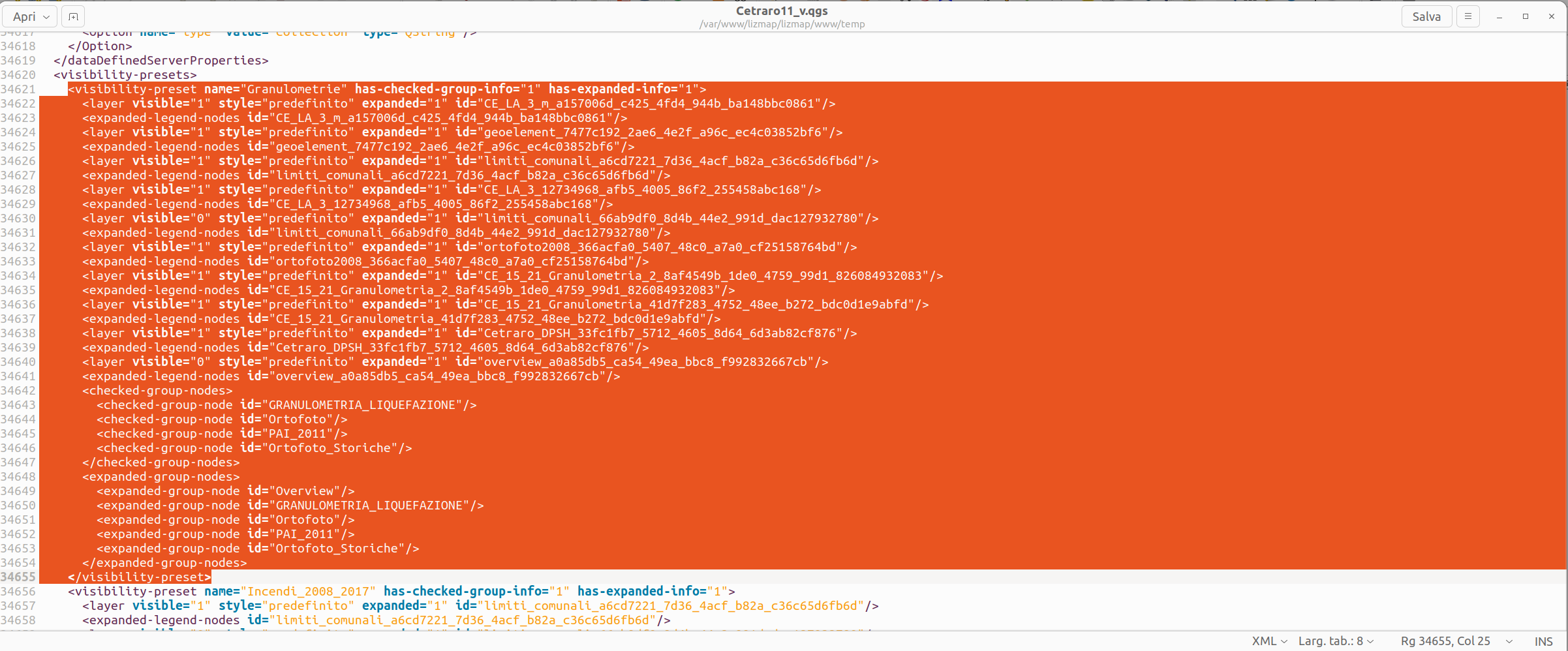

Putroppo da interfaccia, a mia conoscenza, esiste solo la possibilità di eliminare la vista corrente, quindi nel tuo caso si tratterebbe di decine di click.
per quanto riguarda il qgz, lo puoi decomprimere, editarlo, aprirlo nuovamente in QGIS e salvarlo di nuovo in .qgz ![]()

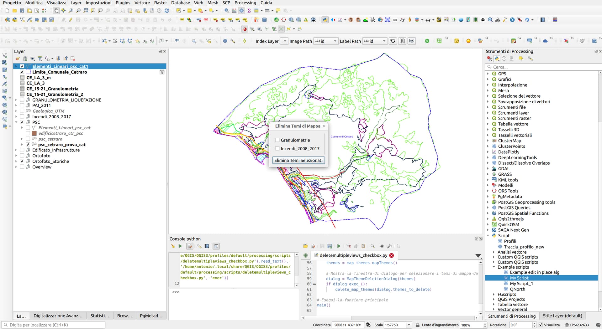

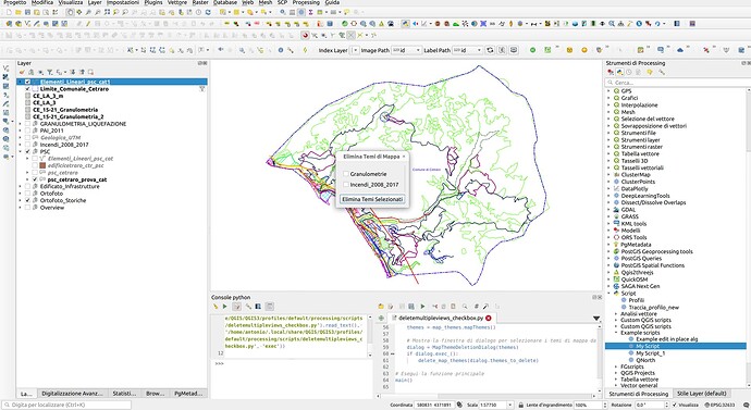

sì è corretto come hai inteso.
provo a fare aggiungere la possibilità di selezione manuale, ma per come organizzo io le viste, la stringa mi era sufficiente.
s.

@skampus mi sono permesso di prendere spunto e ho chiesto a Chatgpt di crearmi questo script, ora appare un popup con le checkbox per ogni vista
spero possa essere utile
Antonio
