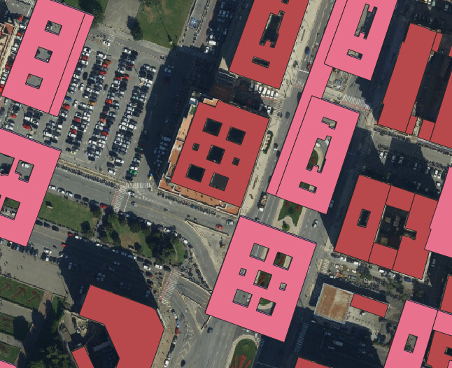

Ultimamente (da circa un mese) mi capita una cosa strana quando importo un layer 7791 dentro un progetto 3003.
Il layer importato risulta disallineato di circa 80 metri. Lo stesso layer importato qualche mese fa aveva una scostamento di circa 50 cm (accettabile, considerando che non ho i grigliati ufficiali IGM).

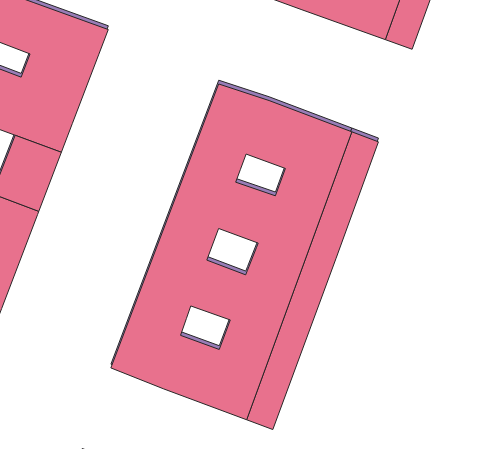

ho notato che i wfs presenti vengono caricati correttamente (con un leggero scarto)
mentre se carico le ortofoto (li trovate dalle WFS) o i las (scaricabili dal sito del geoportale), queste si discostano circa 80 metri
lo stesso se carico il file edifici che però avevo da archivio e che ora non trovate su geoportale (edifici in rosso).
Ho notato che se uso le info del prj presente nell’attuale livello del geoportale e lo uso per il layer precedente, l’allineamento è corretto.

Bravissimo! Spiegato (il mio) arcano mistero. Ed ecco perché, stranamente per me, se dico di utilizzare il sistema 3044 ad un layer 7791, invece, funziona.
