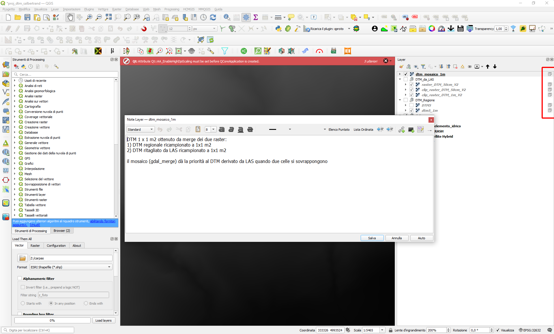

avevo bisogno di estrarre le note testuali di descrizione dei layer del mio progetto da consegnare ad un collega.
non ho trovato nulla di già fatto e allora ho chiesto a chatgpt.
probabilmente non è elegante ma funziona.
a partire dal qgz corrente crea un file di testo in cui trascrive le note per ciascun layer.
spero sia utile…
ps: usa la libraria Beatiful Soup che ho installato dalla shell OSGeo (python3 -m pip install beautifulsoup4)
Script
