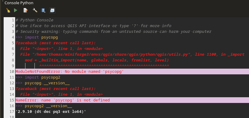

Sur une 3.44 sous fedora installée via mamba :
Meme chose sur mon pc boulot avec une 3.40 sous windows installée via j’en sais rien c’est pas moi qui m’occupe de ça.
A creuser.
Merci !
