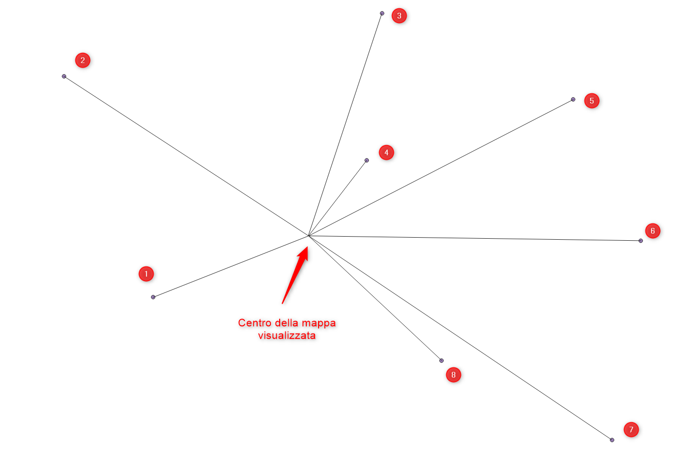

il mio obiettivo è generare una sorta di ‘ragno’ a 8 zampe con centro @map_extent_center (che è il centro della mappa visualizzata) e gli otto punti più vicini, sotto un esempio atteso:

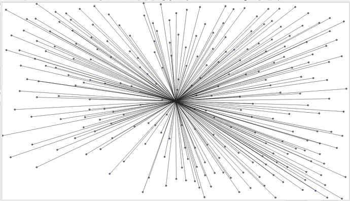

Accade però che l’opzione limit:=8 non fa quello che mi aspetto, ovvero che limiti i collegamenti solo ai primi 8 punti più vicini, ma li collega tutti!!!

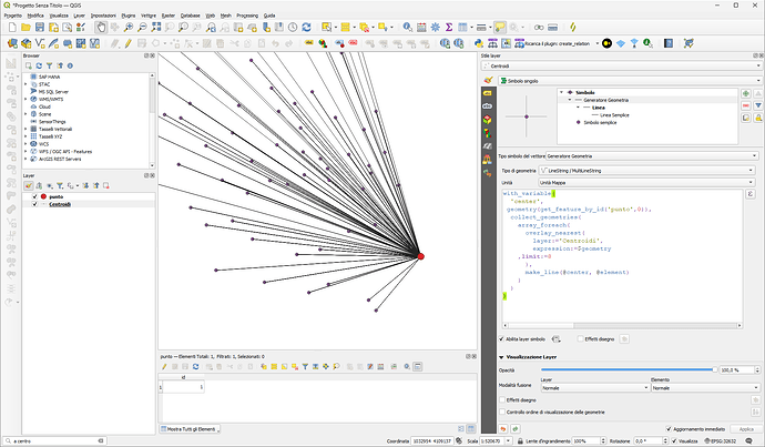

Secondo
Creo un nuovo layer puntuale con un solo punto, l’espressione diventa
with_variable(
  'center',
 geometry(get_feature_by_id('punto',0)),
  collect_geometries(
    array_foreach(
      overlay_nearest(
        layer:='Centroidi',
        expression:=$geometry
	,limit:=8
      make_line(@center, @element)
ottengo stesso risultato, il punto è collegato con tutti gli altri.
