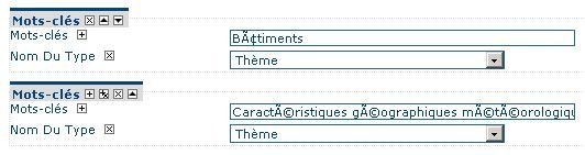

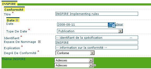

On constate une anomalie quand on choisit un thème dans la liste des
thèmes de la zone INSPIRE de la fiche de métadonnée : Géosource
ajoute un mot clé dans la liste des mots clés de la fiche mais il gère
mal les accents et le thème n'est pas conservé dans la liste des thèmes
affichés de la zone INSPIRE, il remet "Adresse" à la place du thème
choisi.
Dans ce cas on a choisi "Bâtiments" et "Caractéristiques géographiques
météorologiques".
voir fichiers graphiques joints.
mal les accents
A priori, ce problème n'est pas reproductible de mon côté. J'aurai
tendance à dire qu'il vient de problème de configuration du container
Java et de l'encodage.
choisi.
Non reproductible également. La dernière liste est une liste de choix
pour l'ajout d'un thème INSPIRE en mode édition. Une fois sauvegardée,
cet élément n'apparait pas.
