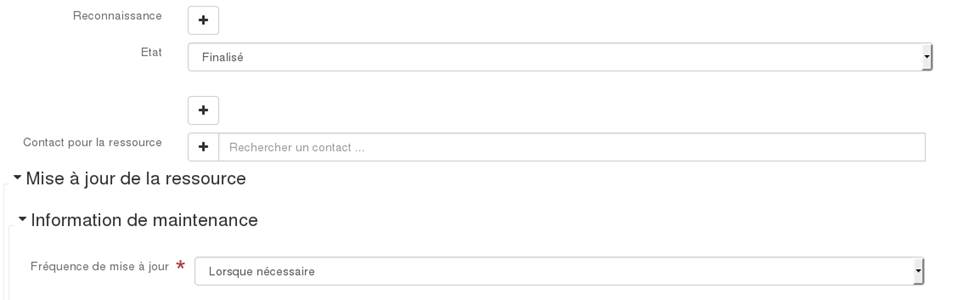

L'interface de GN 3.x peut dérouter. Ainsi, faire attention si on veut ajouter un point de contact pour la ressource.
En mode « Vue complète » onglet identification : on est tenté de mettre un contact en-dessous le bloc « Identificateur »
Dans un bloc intitulé « Responsable »
[cid:image001.jpg@anonymised.com]
Comme sous GN 2.x c'est un faux ami.
Le contact est à ajouter plus bas dans « Contact pour la ressource »
[cid:image002.jpg@anonymised.com]
Le quiproquo vient du terme « partie responsable » qui est le jargon INSPIRE
http://kartenn.region-bretagne.fr/wiki/doku.php?id=pole_catalogage:guide_de_saisie:partie_responsable
En espérant que ça évite de créer des métadonnées non conformes...
On avait déjà eu des soucis avec ça dans le passé...
