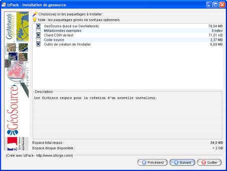

            <pack index="0"/>
            <pack index="2"/>
            <pack index="4"/>
Correspond à ceci :
Soit :
- GN / GeoSource
- client CSW de test
- Outils de création de l'installeur (pas compris encore ce que c'est..)
Pour faire votre fichier d'installation, vous pouvez le faire rapidement sur un Ubuntu ou tout Unix like avec un GUI. Ca devrait marcher.

S'agit-il d'un Centos sans interface graphique (GUI) et donc uniquement en
ligne de commande ?
Si oui, le message d'erreur semble normal car l'installeur est en mode
graphique. Pour déployer en ligne de commande, il faut spécifier un fichier
de config (cf "complete manual" p 37) :
java -jar geonetwork-install-2.2.0-0.jar install.xml
Ce fichier est créé en option lors d'une installation en mode graphique.
Un exemple (pour GéoSource) :
<AutomatedInstallation langpack="fra">
    <com.izforge.izpack.panels.HelloPanel/>
    <com.izforge.izpack.panels.HTMLLicencePanel/>
    <com.izforge.izpack.panels.TargetPanel>
<installpath>D:\Tomcat\5.5.27\webapps\catalogue\geosource22</installpath>
    </com.izforge.izpack.panels.TargetPanel>
    <com.izforge.izpack.panels.PacksPanel>
        <selected>
            <pack index="0"/>
            <pack index="2"/>
            <pack index="4"/>
        </selected>
    </com.izforge.izpack.panels.PacksPanel>
    <com.izforge.izpack.panels.InstallPanel/>
    <com.izforge.izpack.panels.HTMLInfoPanel/>
    <com.izforge.izpack.panels.FinishPanel/>
</AutomatedInstallation>

Merci Maël;
Je comprend mieux maintenant la subtilité avec GUI.
Effectivement, je suis en ligne de commande sur CentOS.
Pour paramétrer mon install.xml il y a t-il des précautions particulières ?
Sauf erreur de ma part, le doc complet n'expose pas la manière de rédiger
ce XML.
Merci encore
Arnaud
Je vais essayer de ne pas abuser trop de votre temps, j'ai une dernière
question (plutôt deux...)
- La première concerne ce fichier install.xml
Peut-on imaginer le rédiger avec notepad et le mettre sur notre
serveur.(Vous avez parlé de Ubuntu ou tout Unix like avec un GUI.)
A partir de là, la ligne de commande java -jar
geonetwork-install-2.2.0-0.jar install.xml le reconnaitra pour effectuer
l'installation?
- La seconde concerne l'installation du pack de langue.
Dans un post de Dominique Ogier , un problème était rapporté avec la
disponibilité des langues.
Attention de ne pas confondre GéoSource et GeoNetwork. L'un est multilingue,
l'autre non.
Ainsi, est-ce que la déclaration dans mon install.xml telle que :
<AutomatedInstallation langpack="eng">
va effectuer seulement l'installation du pack en anglais. Ou alors, il aura
également la disponibilité des autres langues mais par défaut ce sera en
anglais?
Il n'y a aucun rapport entre cette configuration et la disponibilité des
langues dans l'interface.
