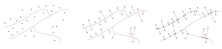

Ciao a tutti,
sto cercando un tool che mi permetta di proiettare un set di punti sulla linea più vicina, in modo da ottenere un risultato simile all’immagine allegata.

Graficamente non mi pare ci sia altro, mentre numericamente potresti usare la
seguente tecnica:
1] converti la shape lineare in nodi: VETTORE => STRUMENTI DI GEOMETRIA =>
ESTRAI VERTICI
2] VETTORE => STRUMENTI DI ANALISI => MATRICE DI DISTANZA
(flaggando “usa solo i punti di destinazione piu' vicini")
Ti crea un file .CSV contenente N record, uno per punto, con la distanza
minima dal confine.
*N.B.*
Se la shape lineare di partenza e' troppo semplificata, si puo' prima
infittirla con "Strumenti di geometria => Infittisci le geometrie"

Ciao Daniele,
con un DB spaziale come Postgis o Spatialite puoi usare ST_Line_Locate_Point e ST_Line_Interpolate_Point
giovanni

Il 08/11/2014 00:40, G. Allegri ha scritto:
Ciao Daniele, con un DB spaziale come Postgis o Spatialite puoi
Anche GRASS ha il suo comamdo, v.distance.
Saluti.
Paolo Cavallini - www.faunalia.eu
QGIS & PostGIS courses: http://www.faunalia.eu/training.html
