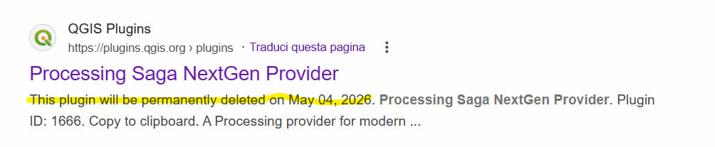

In realtà il plugin è stato rimosso dal server dei plugin e dal repository GitHub ieri pomeriggio (anche se l’avviso - di cui mi sa che nessuno si fosse accorto - pare indicasse la data del 4 maggio), proprio mentre io e Jürgen Fischer stavamo cercando di capire come mai il plugin non funzionasse con l’ultima versione di SAGA-GIS 9.12.3 che è attualmente distribuita da OSGeo4W e che sarà distribuita anche con i prossimi installer stand-alone .msi per Windows.
