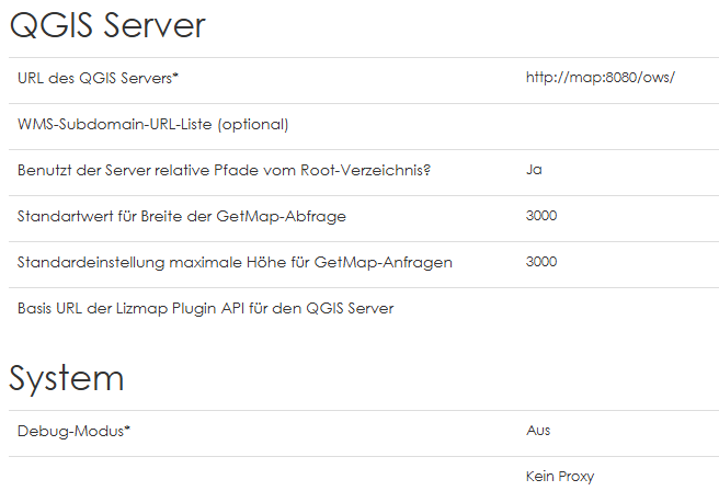

Kannst du mal einen Screenshot von Administration → Lizmap Konfiguration → QGIS-Server (also ganz nach unten gescrollt) posten?

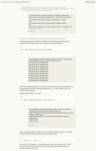

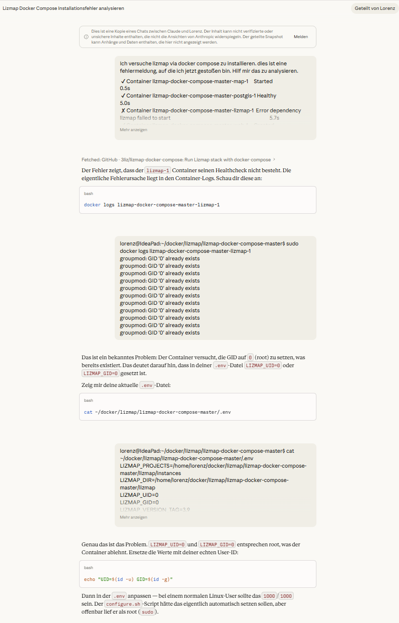

also ein Problem war die voreingestellte (falsche) Linux-NutzerID unter der die Container laufen sollen (also ein simples Berechtigungsproblem).
Habe meine NutzerID mit
echo "UID=$(id -u) GID=$(id -g)"
herausgefunden und dann entsprechend den Eintrag in der .env geändert (die .env entsteht aus der default.env beim ausführen von ./configure.sh )
Claude.ai hat mir dann noch etwas geholfen, die Verzeichnisberechtigung entsprechend anzupassen. Kann ich sehr empfehlen das zu verwenden - hilft unglaublich gut beim Debuggen. Hier mal mein Chatverlauf als “Einstieg”.
