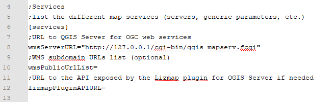

Etwas verwirrend finde ich es in der 3.9, dass dann in der Datei “lizmapConfig.ini.php.dist” unter [services] wieder die mapserv.fcgi vorgegeben ist:

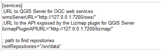

Dies ändere ich dann für den PY-QGIS-Server ab in:
Oder mache ich hier evtl. etwas falsch, was zu meinen Problemen mit den eigenen WMS-Diensten fĂĽhrt?
Was steht bei Euch in der “lizmapConfig.ini.php”, wenn Ihr den Py-QGIS-Server nutzt?
Ich war mal so frei und habe den Titel des Topics geändert - eigentlich kann nur 3.9 aufwärts gemeint sein, oder? :slight_smile:
@wagner-it die schaut bei mir genau so aus, wie du es machst:

Genau, da habe ich einen Fehler gemacht. Es war klar 3.9 gemeint! Sorry!
