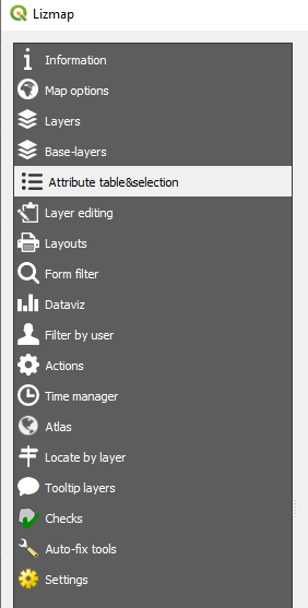

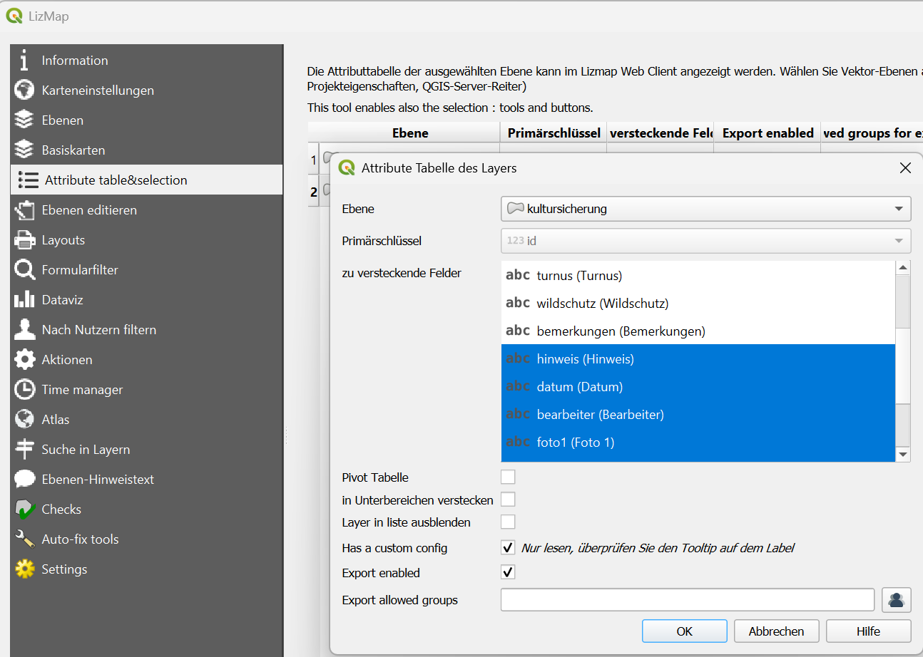

Ich scheine das Problem - zumindest teilweise - inzwischen gelöst zu haben. Ich musste die entsprechenden Layer im Lizmap Plugin unter “Attribute table&selection” noch hinzufügen, dann werden auch nur die gefilterten Daten exportiert. :grinning_face: Dort kann man dann auch die Attribute festlegen, die exportiert werden sollen (vielleicht hilft dir das bei deinem Export auch weiter Günter).
Ich ging davon aus, dass Du den Export über die “Attributtabelle” meintest. Hier definiere ich auch die darzustellende Attribute, bzw. die zu versteckenden. Für die Anzeige funktioniert das auch.
Aber beim Export werden dann bei mir doch sämtliche (auch die versteckten) Attribute mit ausgegeben.
Übersehe ich eine Option?

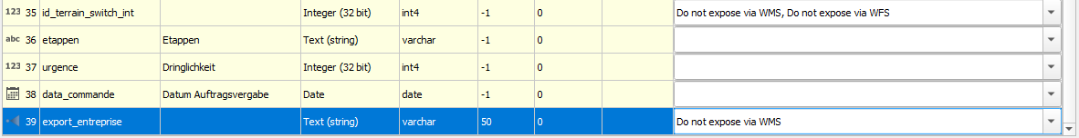

@wagner-it Ich bin mir nicht ganz sicher, aber ich meine zum Steuern des Exports muss man in QGIS die Layer-Eigenschaft “Fields” entsprechend vorbereiten. Felder, die nicht exportiert werden sollen, müssten nach meinem Verständnis mit “Do not expose via WFS” markiert werden.

@MoTo das könnte funktionieren aber dann kann ich diese Eigenschaften auch nicht mehr editieren.
Vereinfacht gesagt gehe ich immer so vor, dass alles was angezeigt werden soll (Info-Fenster) als WMS und alles mit dem man etwas aktiv machen möchte (editieren, suchen, …) als WFS freigegeben wird.
Nun möchte ich bestimmte Felder als Admin editieren aber der User soll sie nicht exportieren können.
Ich halte das mittlerweile für einen Bug. Wenn die Felder in der Attributtabelle nicht angezeigt werden sollen, dann sollten sie dort auch nicht exportiert werden können!
Optional wäre natürlich die Option “für den Export alle Felder erlauben” oder “nur sichtbare Felder beim Export erlauben” ideal.
