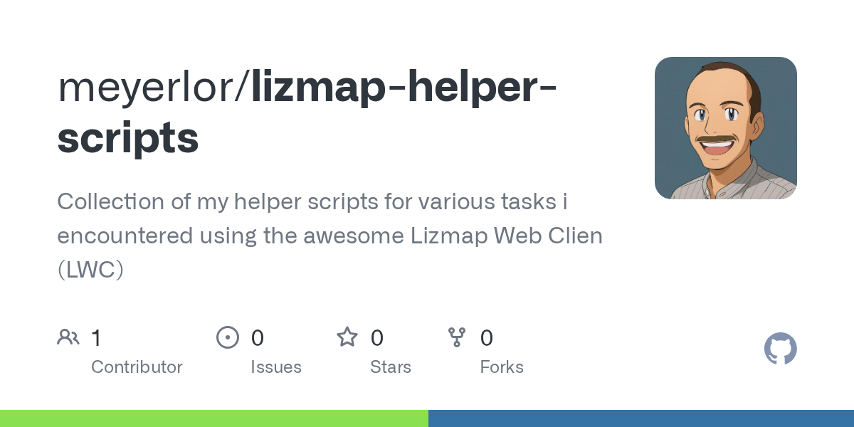

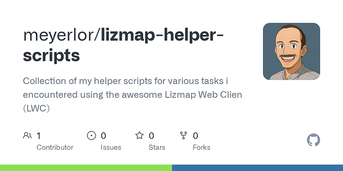

Ich habe dazu vor einiger Zeit ein Script geschrieben, damit ich nicht jedes mal die einzelnen Schritte händisch machen muss. Ich habe es nun über mehrere Release-Zyklen getestet und hatte keine fundamentalen Probleme damit. Daher habe ich mich entschieden, es auf GitHub zu veröffentlichen (mit noch einigen anderen eventuell hilfreichen Scripten, die ich inzwischen im Einsatz habe).
Das Upgrade Script im speziellen erstellt immer erstmal ein komplettes Backup deines Ordners - es kann also nichts wirklich schiefgehen. Trotzdem kann es nicht schaden, vor größeren Update-Aktionen ein generelles Backup des Servers zu machen.
Ich habe gerade meine 12 Lizmap Instanzen in ca 10 mins “durchgeupdated”, ohne Probleme! :slight_smile:
