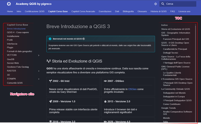

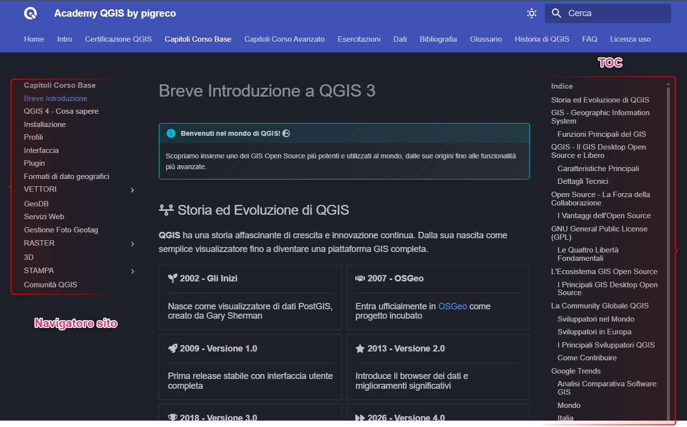

Grazie Totò, io ho sempre usato sphinx ma sempre con grandi difficoltà a personalizzare i layout.
C’è modo di mettere la Table of Contents a lato stile read the docs?
Ciao Amedeo,
usare il tema Material for MkDocs è molto facile e se utilizzi la AI riesci a fare un sito statico in pochissimi minuti.
Sì, guarda lo screenshot: e puoi facilmente attivarli o disattivarli dal file di configurazione
