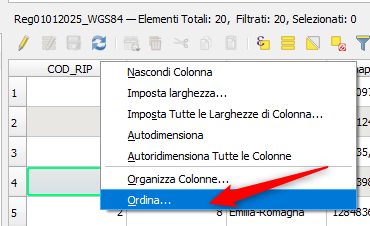

Buongiorno,
premesso che sono fermo alla versione 3.28, chiedo se sia stata implementata la funzione di ordinamento su più chiavi (colonne) della tabella attributi nelle nuove versioni.

ciao marco, vado a memoria.
se clicchi prima sull’intestazione di un campo e poi sull’altro avviene l’ordinamento.
non ricordo ora se debba comiciare dall’ultimo campo e poi indietro o viceversa,
Ad esempio se ho tutti i comuni e tutte le province, ordino prima il campo Comune e poi il campo Provincia
Confermo dall’ultimo campo!

non saprei, non uso quel metodo.
come tutto in QGIS, non esiste un metodo giusto, esiste il metodo più consono alle capacità, sensibilità, abitudini di ognuno.
