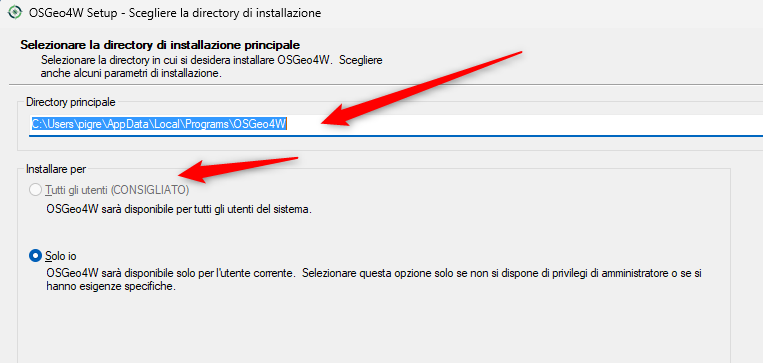

avviando (doppio clic sull’icona osgeo4w-setup.exe) tra le varie schermate compare questa:
dove dà una Directory principale errata, dovrebbe dare di default C:\OSGeo4W, inoltre non è attivabile la prima opzione Installare per;

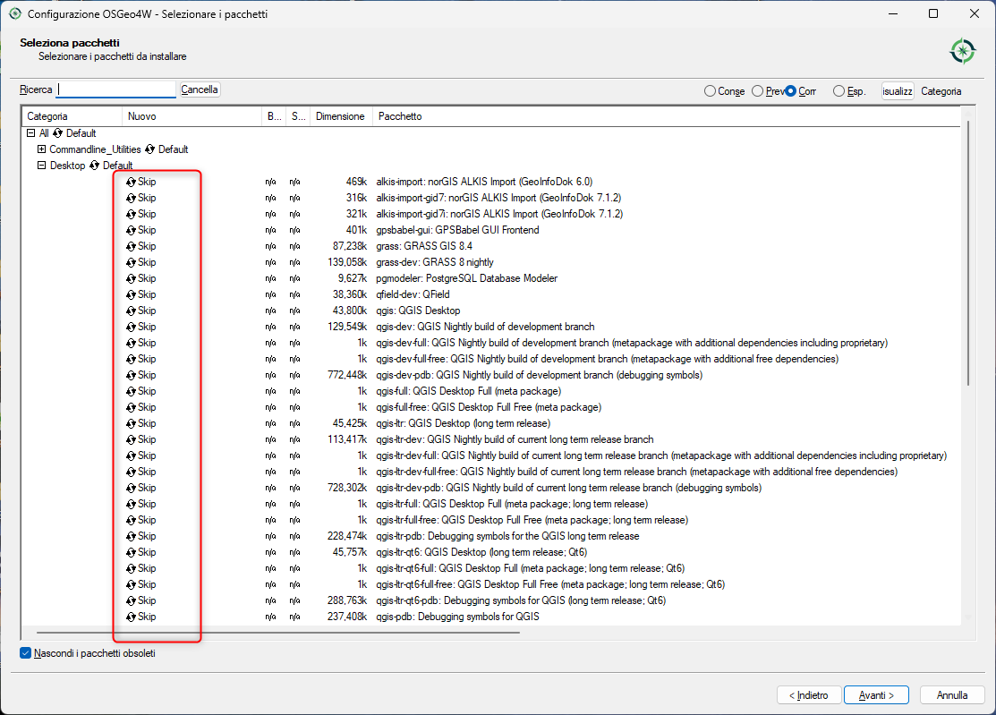

poi, continuando nella configurazione:
sulla colonna Nuovo è tutto Skip, come se nel mio pc non avesi mai installato QGIS, COSA FALSA.

Comunque, l’opzione “Installare per tutti gli utenti” è sempre stata attivabile solo se avviato come amministratore.
La directory di installazione preimpostata (quando non avviato come amministratore) è stata modificata da C:\OSGeo4W a %LOCALAPPDATA%\Programs\OSGeo4W in quanto più conforme alle norme di installazione dei software in Windows. Chiaramente puoi cambiare manualmente la directory di installazione in C:\OSGeo4W.

Se hai già una installazione nella cartella C:\OSGeo4W e imposti la directory di installazione a C:\OSGeo4W vedrai che tutti i pacchetti già installati in tale cartella verranno riconosciuti come installati.
Se vuoi solo aggiornare la tua installazione di OSGeo4W e non vuoi installarne una ex novo, la procedura normale non è quella di scaricare osgeo4w-setup.exe ed eseguirlo (questo è quanto un utente fa se vuole installare OSGeo4W per la prima volta), ma di eseguire il programma Setup, come penso tu abbia sempre fatto. Se esegui lo shortcut Setup nel tuo menu avvio (che punta a setup.bat), tutte le impostazioni, come la directory di installazione, il nome del menu di avvio, la directory locale dei pacchetti, ecc. vengono mantenute senza dover modificare manualmente alcunché.
