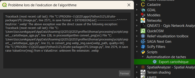

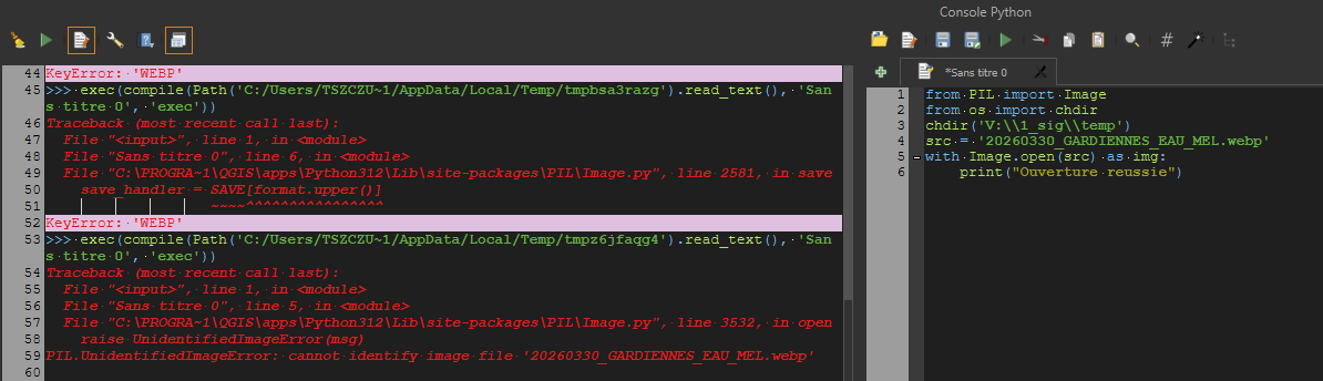

Quelqu’un sait-il si le pillow du Python de qgis (3.40) est compilé avec libwebp v0.5.0 or later ?
Ca serait pour savoir si c’est un problème de connexion chaise ordinateur ou pas ![]()
Tu peux obtenir la version des libs intégrées à ton QGIS en exécutant ce bout de code dans la console Python :
from pprint import pprint
import pkg_resources
installed_packages = pkg_resources.working_set
installed_packages_list = sorted(
["%s==%s %s" % (i.key, i.version, i.location) for i in installed_packages]
pprint(installed_packages_list)
De mon côté, j’obtiens pillow==10.2.0.
A priori le support webP est intégré depuis quelques versions déjà : Image file formats — Pillow v2.7.0 (PIL fork)
Le mieux c’est essayer sur des images webp génériques ou du moins générées par ailleurs, non ?
