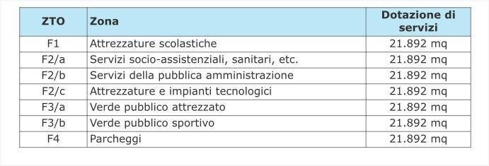

Il risultato ottenuto con QGis 3.42 è il seguente:
La porzione di codice che sembra avere qualche problema è il filtro che interseca la geometria con la geometria dell’atlas. Viene restituito il valore del primo elemento “ZTO” = ‘F1’ anche per le altre ZTO.

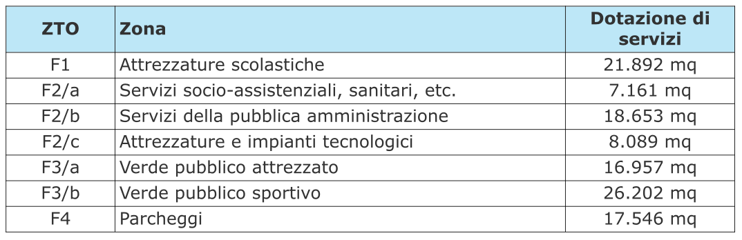

Per ovviare al problema, grazie alla preziosissima collaborazione di @pigreco l’espressione è stata modificata in:
sum(
- expression:=“Area”,*
- group_by:=“ZTO”,*
- filter:=intersects($geometry, geometry(get_feature(‘Tavole’, ‘id’, @atlas_pagename)))*
Questa espressione restituisce il risultato desiderato.
