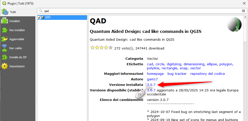

Ciao Marco
Per trovare subito la cartella di un plugin installato basta seguire questi passaggi:
  1. riapri Gestisci e Installa Plugin…
  2. cerca il plugin di interesse (che deve essere installato nel tuo PC), in questo caso QAD;
  3. Clicca sul numero di Versione installata
  4. si aprirà la cartella del plugin nel tuo PC
  5. dentro troverai la cartella SAMPLE_DATA
esempio di percorso:
C:\Users\<nome_utente>\AppData\Roaming\QGIS\QGIS3\profiles\<nome_profilo>\python\plugins\qad
