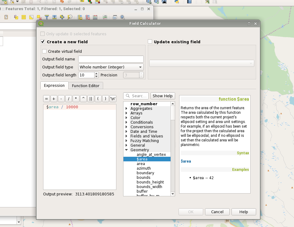

Hej Liselott
Du behöver använda “Field Calculator” och välja funktionen “$area” från “Geometry” menyn. Du kan antingen uppdatera ett befintligt fält eller skapa ett nytt.
Areal räknas i projektets enheter (t.ex. meter för SWEREF99). För att ta fram hekta ska du dela $area med 10000 (1 ha = 10000 m2).
Hoppas detta hjälper
/H.
