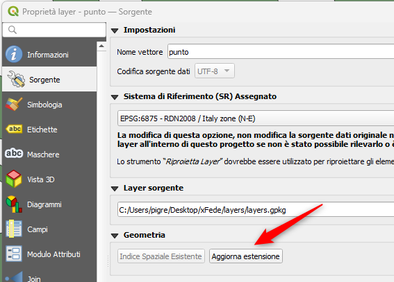

Ciao,
Hai provato ad aggiornare estensione presente nelle proprietà del layer | Sorgente?
In ogni caso, prova a chiudere e riavviare QGIS e ricaricare lo shapefile.
Facci sapere
saluti
