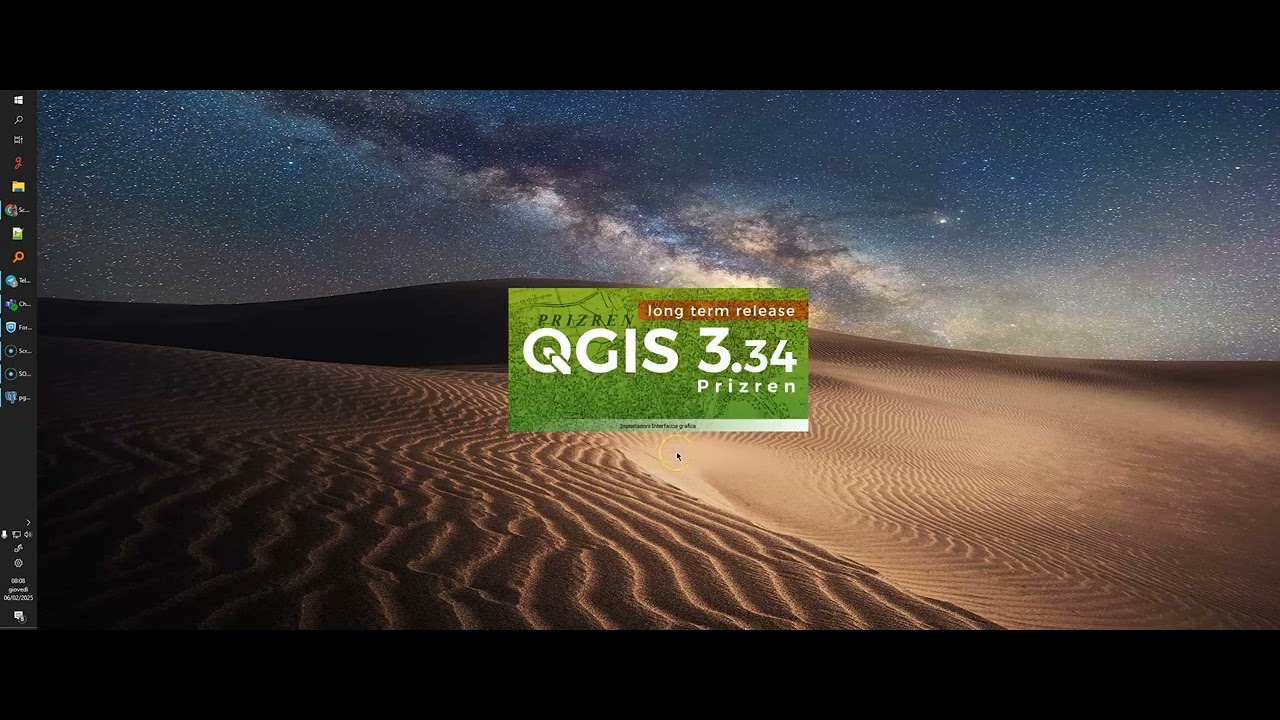

ho registrato un video demo
saluti
Sia nella descrizione del problema, sia nell’animazione GIF, non era stata indicata la questione relativa alle credenziali non inserite.
È sempre meglio indicare ogni singolo step e dettaglio necessario per replicare il problema, altrimenti uno sviluppatore intenzionato a risolverlo potrebbe non riuscire a replicarlo e passare a risolvere un altro problema.
Speriamo che seguendo il tuo video riesca a replicare il problema anche nel suo sistema.
