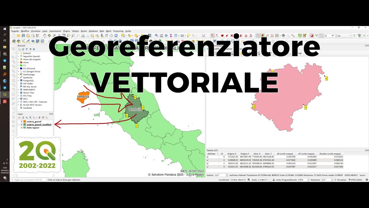

non ha importanza che sia un geopackage puoi sia spostarli che utilizzare il georeferenziatore di QGIS per metterli dove vuoi.
Ti allego un video sul georeferenziatore di QGIS (LA PARTE VETTORIALE)
SALUTI
