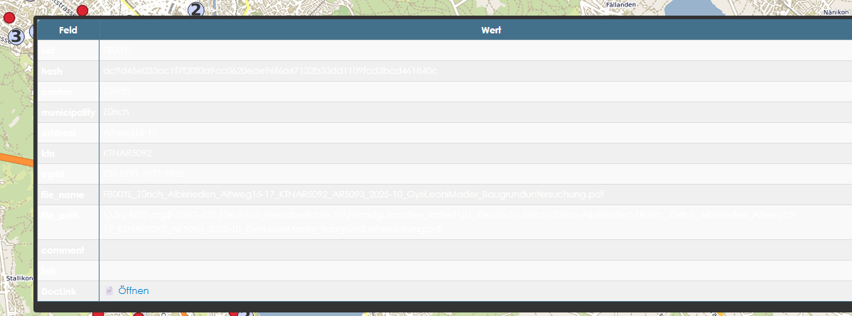

Ich habe in Lizmap einen Tooltip - aber weisse Farbe auf weissem Hintergrund ist etwas schwer lesbar…
Wo kann ich die Schrift- und Hintergrundfarbe des Tooltips einstellen?

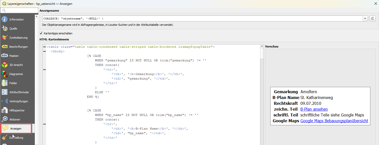

Hallo Hans-Jörg,
welchen Tooltip-Typ hast Du denn gewählt, dass solch eine Anzeige kommt?

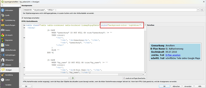

Mit
kannst Du in dem html-Code einfach entsprechendes html/css ergänzen.
Hir für einen hellblauen Hintergrund z.Bsp. style=“background-color: lightblue;”>

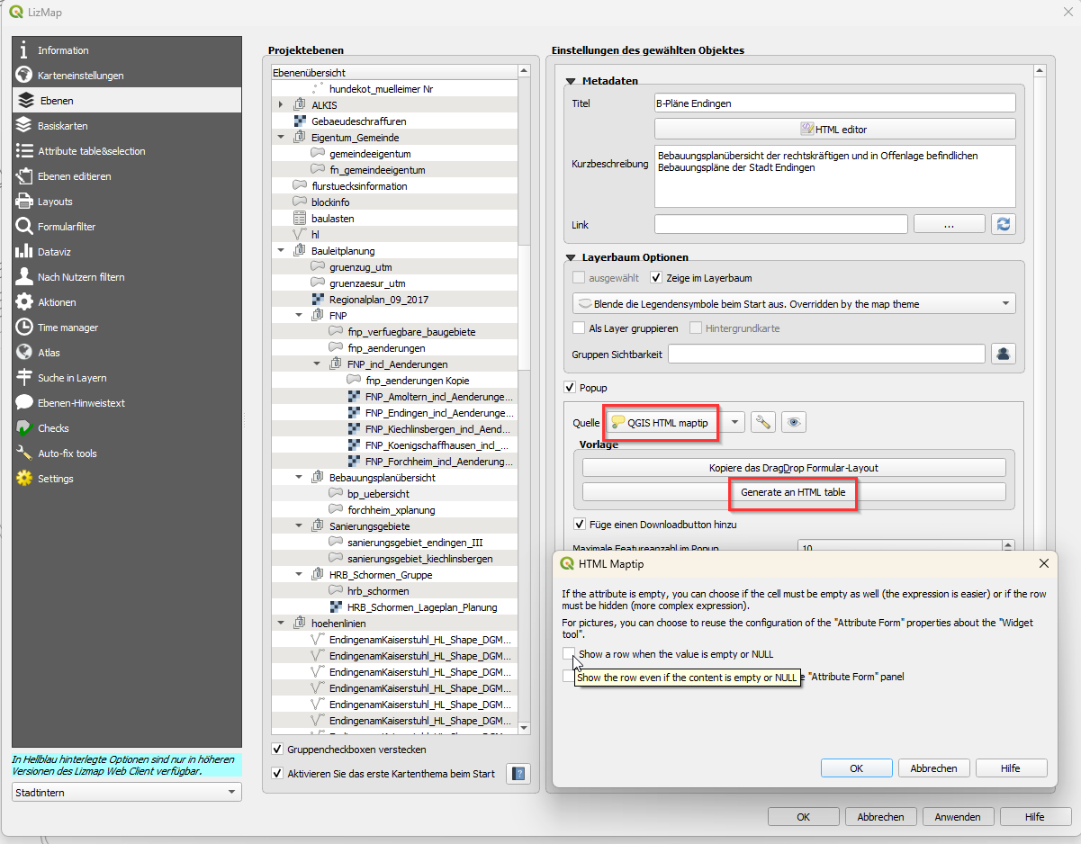

Damit ich es richtig verstehe:
WO müssen nun die Einstellungen gemacht werden? In QGIS oder Lizmap (Plugin oder Adminbereich im Browser?)
es gibt sicherlich mehrere Wege aber die von mir geschilderten css-Ergänzungen werden in den Layereigenschaften (“Anzeigen”) vorgenommen.

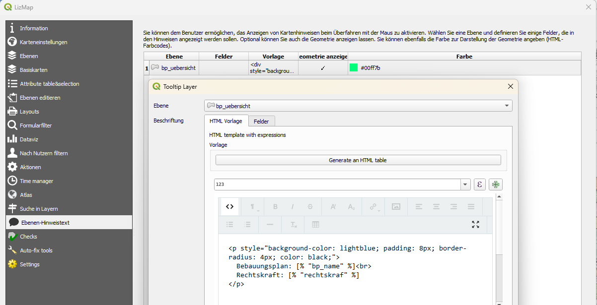

Zuvor müssen jedoch einmal im Lizmap-Plugin die Daten in das html-Fenster von “Anzeigen” kopiert/erzeugt werden. Dazu im Plugin unter “Ebenen” und dort unter Popup die Quelle von standardmäßig “Automatic” auf “QGIS HTML maptip” umstellen. Und dann “Generate an HTML table” anwählen:
Dann noch entscheiden, ob “leere” Attribute mit angezeigt werden sollen.

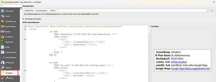

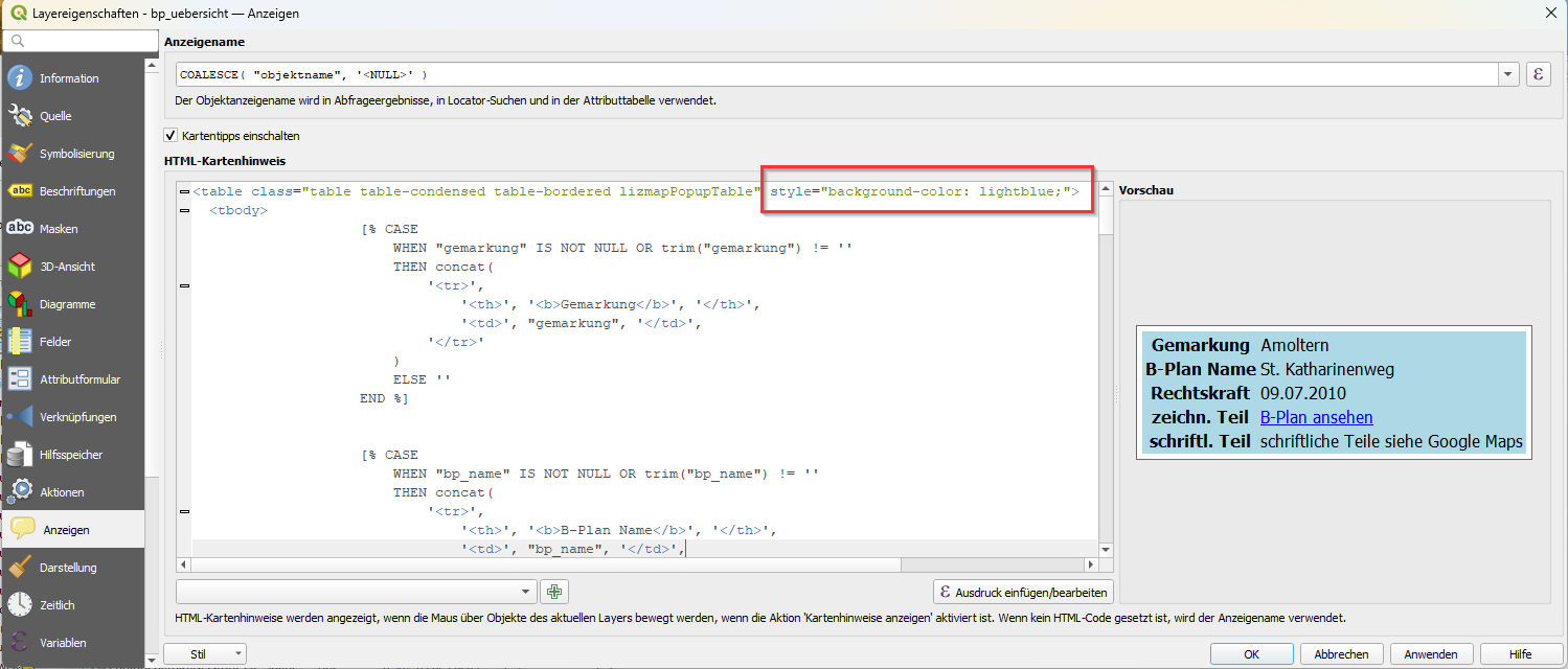

Anschließend kannst Du dann in den Layereigentschaften den html-Code editieren:
Ich frage mich allerdings, wie es bei Dir überhaupt zu dieser Weiß/weiß - Darstellung kommen konnte. Hattest Du hier zuvor schon etwas geändert oder waren das die Standardeinstellungen.
Bei mir sieht es standardmäßig ganz vernünftig aus (siehe oben rechts in der Vorschau).
Ich habe die Option im Lizmap QGIS Plugin nun verwendet für die HTML basierte Gestaltung. Damit hat es geklappt (in Lizmap, in QGIS natürlich nicht). DANKE!

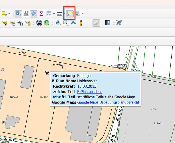

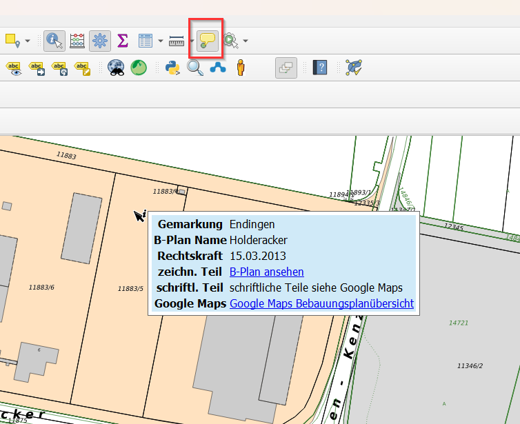

doch, in QGIS auch. Und noch besser, da Lizmap keine “zentralen” css-Definitionen überschreibt.
Für QGIS muss nicht unbedingt jedes Element mit css definiert werden. So kann zum Beispiel insgesamt für die gesamte Tabelle eine Hintergrundfarbe definiert werden:
Abruf in QGIS über “Ansicht - Kartenhinweise anzeigen” (vorher den entsprechenden Layer aktivieren)
