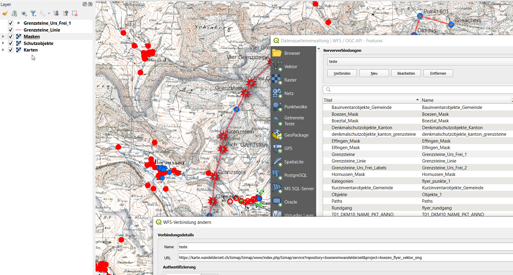

Lizmap offeriert über die “Metadaten Anzeige” Zugang zu WMS, WMTS und WFS. Bisher habe ich es nicht fertig gebracht diese URLs in einem QGIS Projekt zum Laufen zu bringen. Wenn ich die URLs im Browser ansehe, Beispiel karte.wandelderzeit.ch/lizmap/lizmap/www/index.php/lizmap/service?repository=boezenimwandelderzeit&project=boezen_flyer_vektor_sing&SERVICE=WMTS&VERSION=1.0.0&REQUEST=GetCapabilities sieht alles vernünftig aus aber QGIS kann damit nichts anfangen. Ich weiss, dass zumindest Günter Wagner dies verwendet. Gibt es noch zusätzliche Aktionen die dafür notwendig sind? Oder weitere Tips wie man es macht?

bei mir funktioniert es mit der foglenden URL einwandfrei:
https://karte.wandelderzeit.ch/lizmap/lizmap/www/index.php/lizmap/service?repository=boezenimwandelderzeit&project=boezen_flyer_vektor_sing
Sowohl WMS als auch WFS:

In Deinem Link wird WMTS angesprochen. Das habe ich (noch) nicht im Einsatz.
Hierzu müssen die Layer in den QGIS-Server-Projekteigenschaften auf jeden Fall zur Veröffentlichung freigegeben werden.
