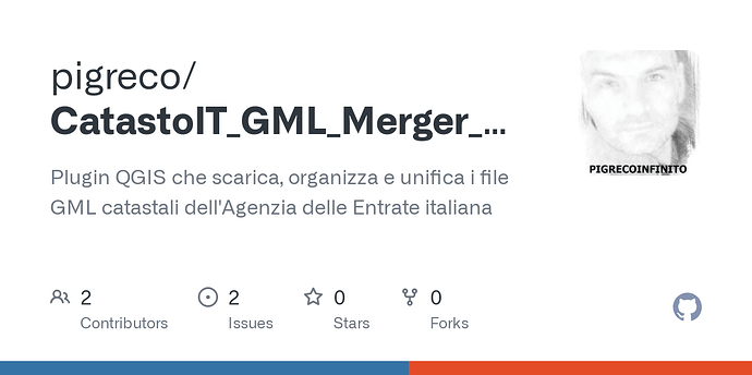

Buongiorno,
molti di voi mi conoscono e sanno che non sono un developer, ma nonostante ciò ho già realizzato vari plugin che utilizzo solo per me (grazie all’ AI).
Oggi vorrei divulgare un plugin dal nome CatastoIT_GML_Merger_Pro, questo plugin permette di selezionare una regione italiana e relative province e scarica i fogli e le particelle in un unico file gpkg: uno per i fogli e uno per le particelle.
Ancora non è pubblicato nel repository ufficiale di QGIS perché vorrei prima raccogliere dei feedback ed eventuali bug.
qui trovate il repo:
Qui link per download file zippato:
https://github.com/pigreco/CatastoIT_GML_Merger_Pro/archive/refs/heads/main.zip
saluti

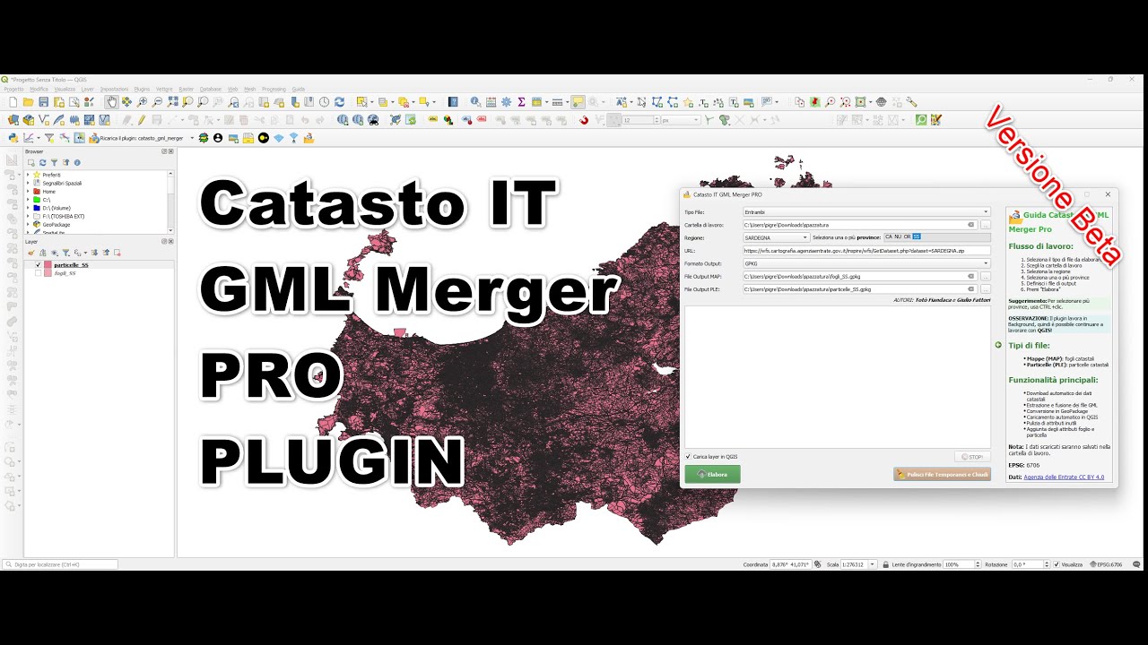

Allego video demo:
saluti

Ciao Totò,
complimenti per il tuo plugin e grazie per averlo condiviso.
Dal video mi sembra che lo scarico del dato provinciale è abbastanza pesante; la mia passata esperienza professionale (ora non sono più operativo) mi dice che, almeno per le piccole attività professionali, il target è il livello comunale (o addirittura il foglio).
  1. Mi sentirei di suggerirti la possibilità di download a livello comunale o almeno prevedere le due opzioni (se ancora possibile a questo punto del processo di sviluppo del plugin).
  2. Non essendo più in attività non sono aggiornatissimo, ma potrebbe essere interessante scaricare anche i punti fiduciali (possibilità una volta consentita da un sito web); magari il tuo plugin lo fa già, in caso contrario ci penserei.

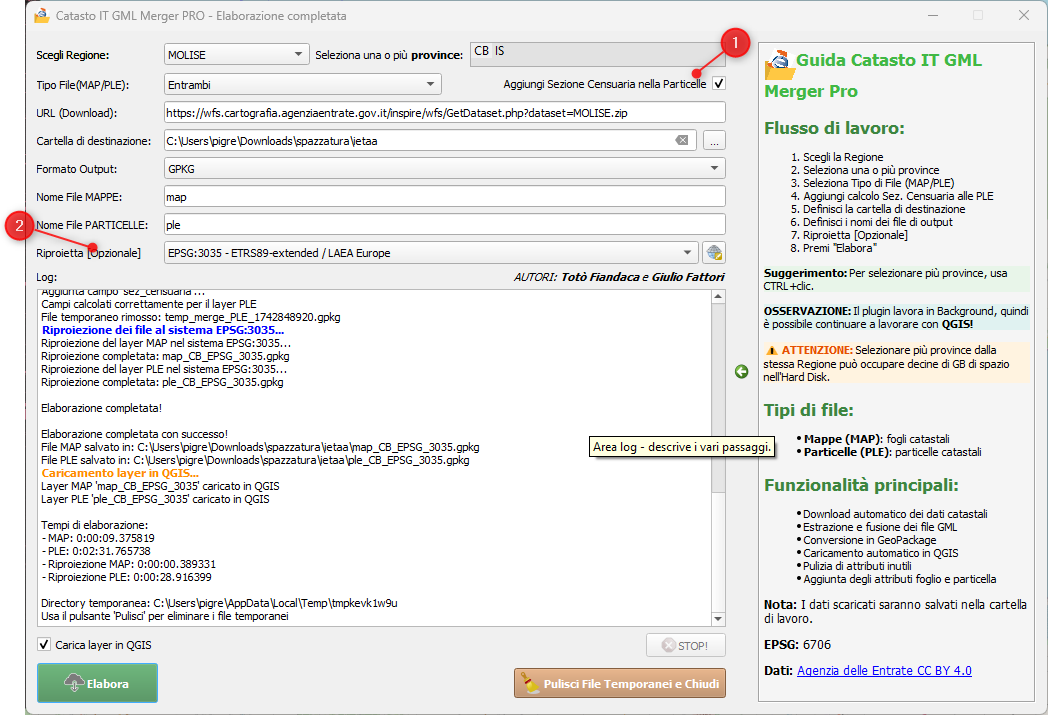

Ci sono alcune issue aperte per richieste di funzionalità, alcune le ho già implementate, ora la gui è così
saluti

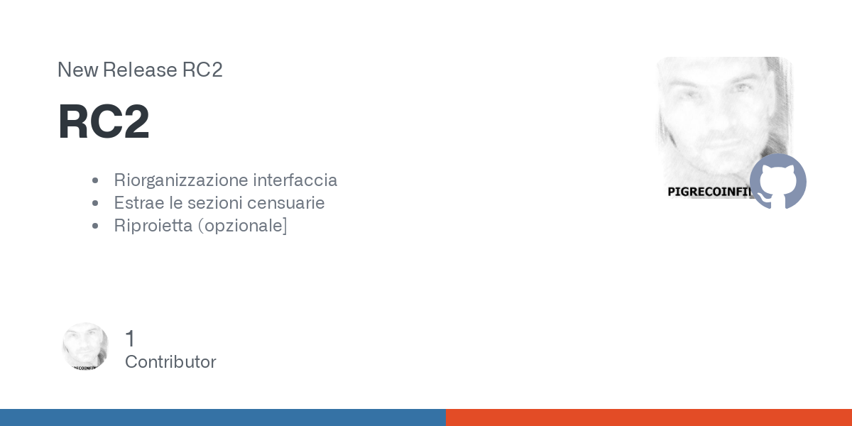

qui trovate la RC2
saluti

Ciao Salvatore,
l’unica modifica che apporterei è di ingrandire leggermente (magari con dimensioni dinamiche) il box di selezione delle Provinice, su display piccoli potrebbe risultare poco visibile, per il resto sembra funzionare a dovere.
ciao e grazie
Antonio

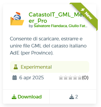

Finalmente il mio primo Plugin è stato approvato!!!
https://plugins.qgis.org/plugins/CatastoIT_GML_Merger_Pro/
saluti
